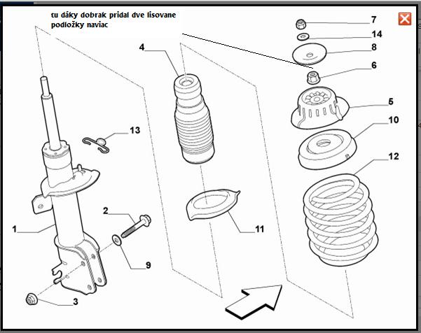

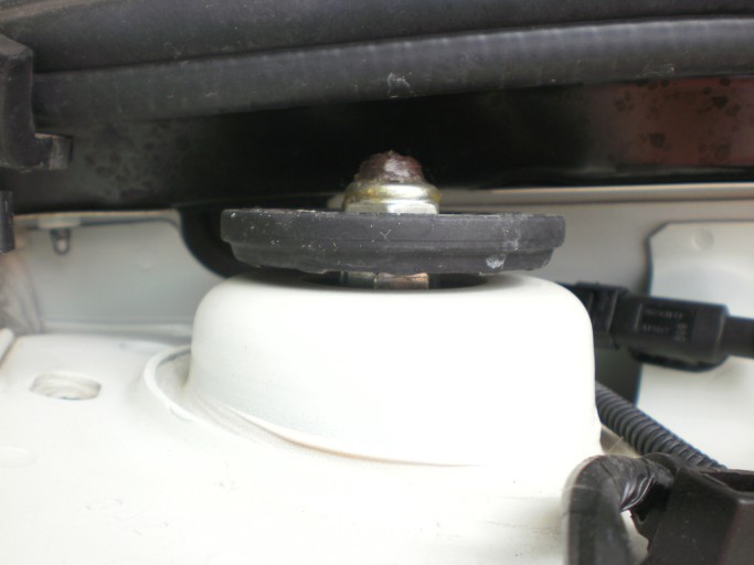

páni dnes čo som uvidel na svojom brave, tak :shock: videl som všetko možné ale uchytenie predných tlmičov v karoserii ma dostalo, bežne je že to doseda ale to to je síla :!: Pozeral som v e-learni ako to ma byť prikladam foto :( podotíkam je to na oboch stranách rovnako :!: Pozrel som aj katalog nahradních dielov, sú tam pridane lisované podložky naviac, do p..i :!: Tak to to si nikto u nás v automobilke nedovolí taký zlepšovak :mrgreen:

Rogi mam to stejne...Ta guma je otlacena na kasnu trochu, pocitam, ze ked zdvihnem auto na zdvihaku tak potom si to sadne...
Aj si to rozobral ?
EDIT
kamos to pozeral na fabii, tiez to ma "v lufte", cize pravdepodobne to tak je OK :oops:

To je normalna vec.Keby to tam nemas a preletis ponad nejaky briezok tak ti vypadne tlmic von

bajo777 , ešte som to nerozobral, ale bol som si kúpiť dve samoistiace matice M12, snad tam bude klasicke stúpanie :mrgreen: Zatial to beriem ako "kurvítko" občas je počut taký tlmení buchot od predku ak prechádzam väčšie nerovnosti.
jano207, :lol: máš pravdu ak by to tam nebolo tak by vypadol tlmič, ale to neznamená že tam bude vôla 3mm, že to bude lietať :mrgreen: to potom môhli aj na zadných tlmíčoch nechať vôlu :wink:
tem sken ako je to rozobrané je z e-Per.

No len ci ta miska ma takyto presny plochy tvar v tej vasej nemenovanej automobilke :lol:
Kamos mi poslal z escorta fotku a tam mal uplne ine misky co isli o tlmic dotiahnut konusovo, ale tiez nie o karoseriu !
Obavam sa, ze ked tuto plochu misku pritiahnes o kasnu, dorbes to. Ale zase budes o skusenost bohatsi.

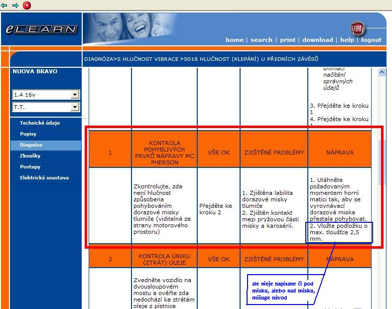

Prikladam sken z dielenského manualu, škoda že nedali k tomu aj obrázok, návod ako by to prekladál právnik :)

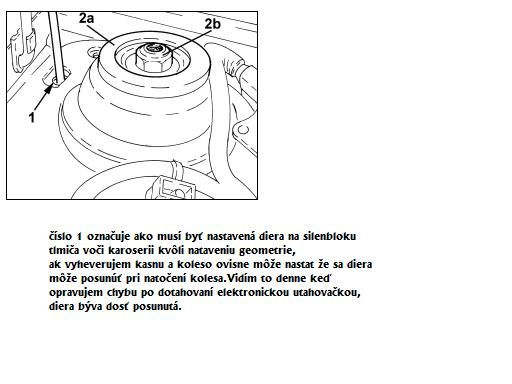

ešte jeden obrázok z popisom čo som k tomu dal :mrgreen:
