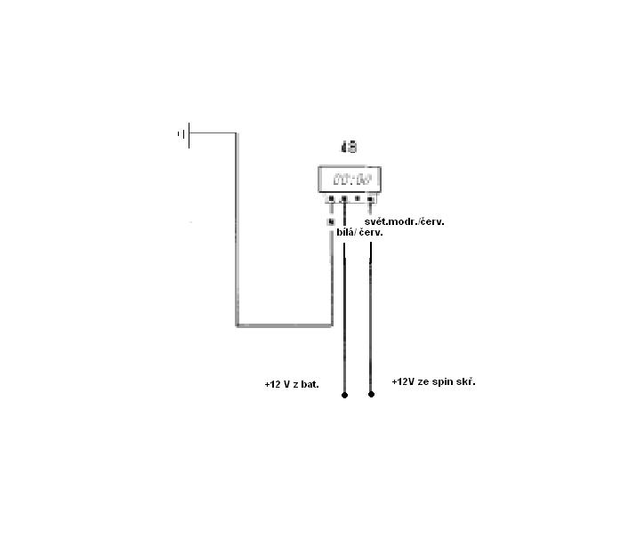

pokud tam máš nefunkční hodiny tak snad stačí přepojit konektory ne? Jinak zapojení hodin je takto.
Bez názvu.JPG (13.5 KiB) Zobrazeno 3029 x

hodiny svítí při zapnutí zapalování do první polohy. to je těch 12V ze spin. skř.
