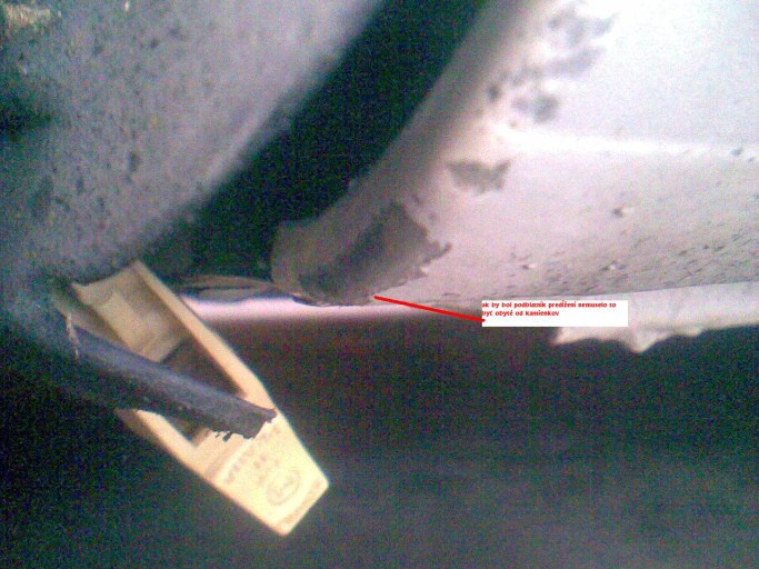

tak konečne som sa dokopal po zime pozatierať obúchane časti podbehov od kamienkov po zime až na plech, stačilo inak vylisovat predné podblatniky bolo by to vyriešené. Inak celí spodok podbehov je jemne otlčený. Na Š 130 nebola tak otlčená farba ako na Bravo 2, dnešné farby stojá za .... :mrgreen: dám aj foto z mobilu snad sa podarilo :wink: Uvažujem tam nalepit hliníkovu fóliu, na utesnovanie spojov na vzduchotechnike. Takú som si nalepil aj na prah z vodičovej strany, asi neviem nastupovať vždy šuchnem s topankou po prahu :oops:
ak by bol podblatník predĺžení nemuselo by to byť obyté
