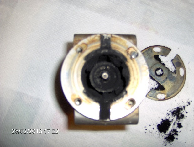

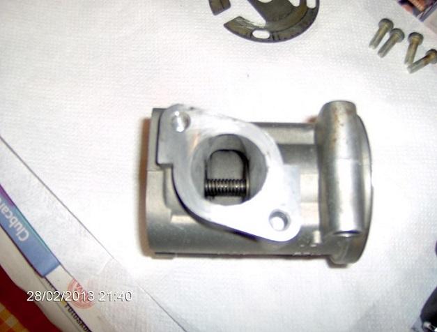

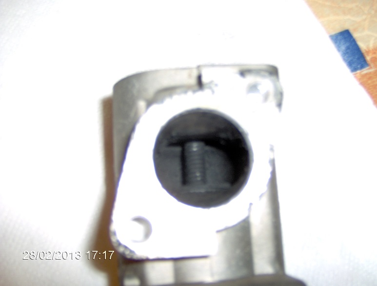

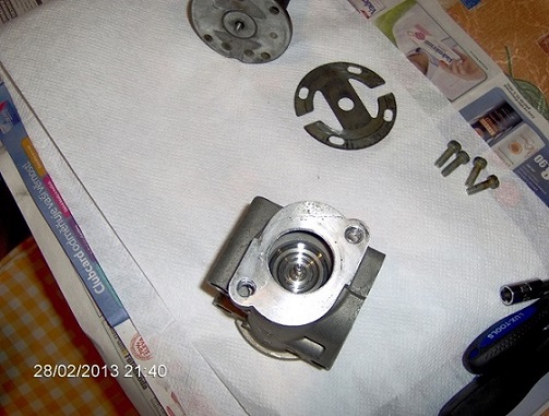

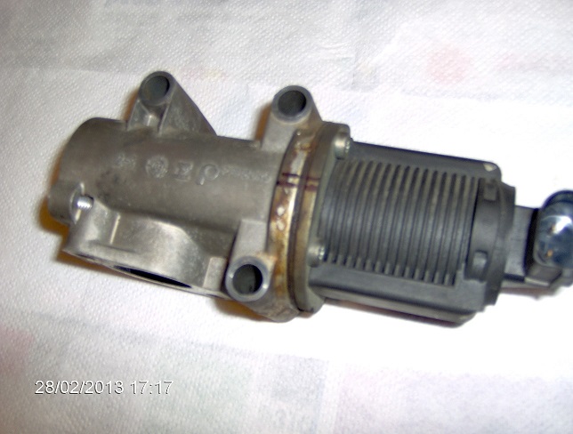

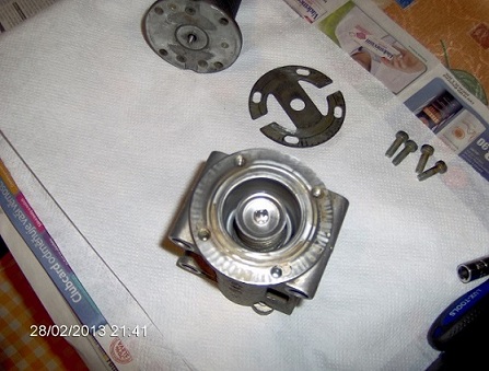

Pár foto:

Další foto ,kdyby někdo chtěl poradit pište je to zdarma :mrgreen:

jojo,takhle jsem už taky parkrat čistil,zasranej byl vždycky,ale přišel jsem na to že i kyž je špinavej tak funguje,aspon ručně. Většinou bejval problem v tom čudliku na civce co ho vystrkuje.Ponořil jsem to vždy do lihu a mačkal ten čudl a plavali s toho dobré humusy,pak to vždy rok fungovalo :D

Čudl chodil u mě to bylo naopak ten ventil se nepohyboval ani po klepnutím kladivem,totál zapečeno.
