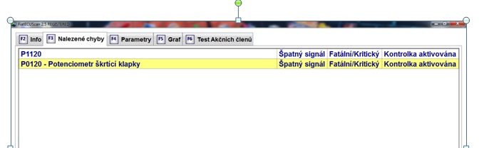

Tak auto už nejede vubec
nejde skoro nastartovat a nereaguje na plynový pedál a svítí kontrolka motoru. Napíchl jsem to na diagnostiku a ukázalo mi to chybu P1120 a P0120, viz foto dole. Abych to vysvětlil, klapku jsem předtím vyndal a komplet rozebral a vyčistil ma namontování nastal tento problem, ale nechápu to, jelikož už jsem ji takto měl venku mnohokrát abych ji vyčistil. Nevíte někdo čím to může být, kde může být chyba? Dávám mu poslední možnost a pak ho pošlu ze skály už...
jo a jeste bych chtěl rict,že potenciometr by mel byt ok jelikoz mam doma 2 skrtici klapky a zkousel jsem je prohodit a pokazde to vyhodilo stejnou chybu. takze to tipuju na nejaky preruseny kabel ke klapce.

Re: problém s otáčkami při přeřazení
Tak klapka vyměněna za jinou a auto už jde nastartovat a plyn již normálně reaguje. Přes FES jsem smazal chyby a už znovu nenaskočili, takže jak to tak vypada,tak mi odešli 2 klapky hned po sobě
tak snad tahle třetí už něco vydrží.
