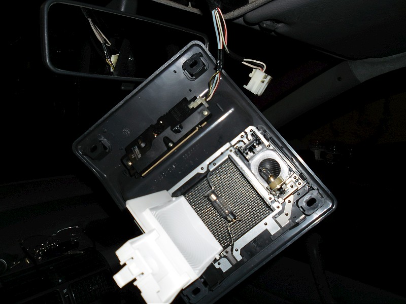

Zdravim,
mám menší problém, když otevřu přední dveře tak se rozsvítí stropní svítidlo, ovšem polohovačem se v týhle situaci vůbec nedá vypnout, to samý když zavřu dveře, na všechny strany prostě jen svítí ... na jednu by tušim měl pozvolna pohasínat a na jedný nesvítit vůbec jestli se nepletu ...
v autech se nevyznám a v elektrice taky ne, s touhle vadou jsem už svý první auto pořídil ale dávám si ho do kupy, vyfotil jsem jak je to zapojený, nechci odpálit pojistku abych to zkoušel metodou pokus omyl, proto se obracím s prosbou na vás, jestli by jste mi někdo prosím neřekl jak ho správně zapojit. Předem díky
http://www.escobarrbeats.ic.cz/svitidlo.png" onclick="window.open(this.href);return false;

V 1.polohe nesvieti,v2.polohe pri otvorených dverách sa rosvieti,3.poloha svieti stále pri otvorených aj zavretých svetlách,zrejme máš pokazený vypínač.

to mi došlo že to mám pokažený proto jsem sem napsal jestli mi s tim někdo neporadí, jsou nejspíš přehozený dráty, proto jsem hodil fotku, když někdo ochotnej koukne k sobě do stropního světla jestli nemám přehozený barvy drátků tak budu vědět že je to celý na výměnu

To zapojenie tam je toto:Příprava pro zabudování autorádia, osvětlení interiéru, osvětlení přístrojové desky,ale či sa v tom zorientuješ je otázka,podľa mňa to máš zapojené dobre,premeraj si ten pepínač,či nie je zoskratovaný.Ja mám iné zapojenie ako ty mal som to rozobraté tak fotka môjho svetla ti nepomôže.

no kable jsou jasný bílo-červenej je živej pořád .. černej pořád kostra a bilo-zelenej kostra při otevřených dveřích u toho jednoduchýho světla se při otevřených dveřích vypnout nedá jestli se nepletu jen zapnout na pořád a na dveře

mockrát díky, je fakt super jak jste ochotní, to zírám :wink: svítidlo mám jiný, a jestli to jde jen na zapnuto napořád a při dveřích tak funguje, vypínač je jen slabej plech takže zkratovanej nebude, tak jsem chtěl po svojí káře víc než umí :-D ještě jednou mockrát díky
