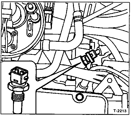

Příspěvek od Jarda V. »
Tady máš obrázek kde to čidlo najdeš.

Příspěvek od 6speed »
To čidlo na obrázku snímá teplotu pro řídící jednotku.
Čidlo pro budík v palubovce je na druhá straně ze zadu na hlavě v místě kde saháš pro olejovou měrku.

Re: ukazatel teploty chladici kapaliny
Jej, tak to se omlouvám za špatné informace, příště se polepším.
