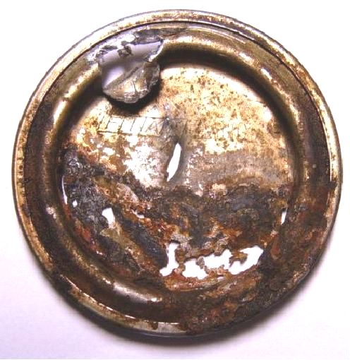

Re: chladící soustava
Co třeba prohnitá mrazovka? Záleží odkud přesně ti to kape,já měl prohnitou tu velkou pod deklem rozvodů vedle vodní pumpy.Není na ní vidět a docela dlouho trvalo než jsem na to přišel.
Stačí jen sundat dekl rozvodů a pak už je tam docela dobrý přístup,já ji tam měl zarezlou a šla vyndat dost blbě,ale jinak by mě měla jit lehce vydloubnout šroubovákem. A na druhé straně pod indučkama je taky ještě jedna stejná.Takže koukněte na mrazovky,ony jsou z teňoučkého plechu takže prohnijou hned. Jinak ještě jsem musel měnit i chladič,vespod jak je spoj hliník-plast tak mi to taky uchcávalo,sice málo ale po čase jsem taky musel dolívat vodu. Teď mám klid :-)
