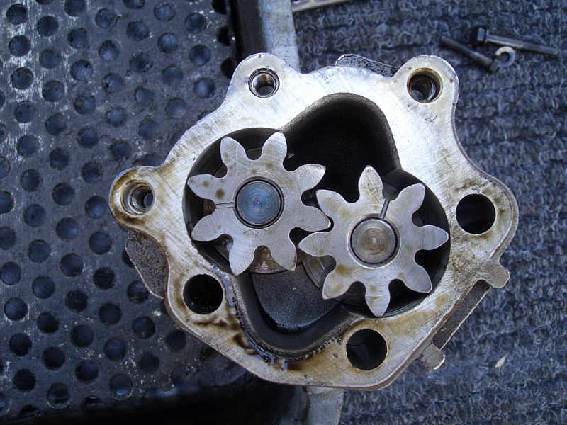

dnes som zhodil vanu a chcel som vycistit sitko na olejove cerpadlo a ked som zhdil sitko tak mi vipadla aj taka podlozka a koliecko na cerpadlo olejove to lave a vidim ze su tam rysky viete niekto ako to ma byt nadstavene ??

to niesu risky, to je privod oleja k oskam na ktorych sa tocia kolecka. pred montazou sa mrkni na ten kus plechu co ich zakriva. pokal su na nom stopy po tych koleckach, zislo by sa tu plochu liznut tak aby tie stopy zmizli (idealne na megnetke)
PS:kolecka ked to cele stiahnes dokopy nesmu mat volu axialnu a musia sa dat pretacat s jemnym odporom (zdoraznujem jemnym !!!!)
