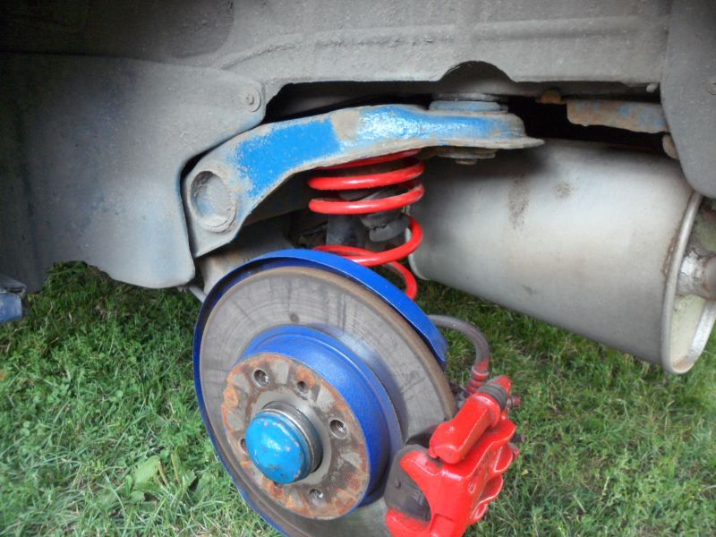

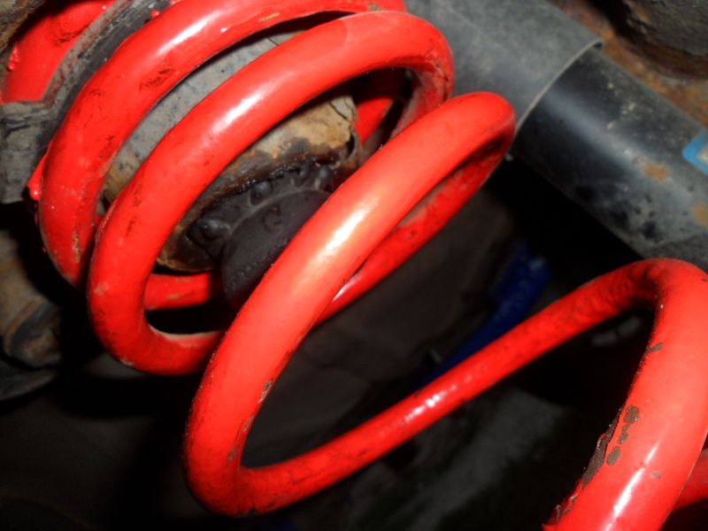

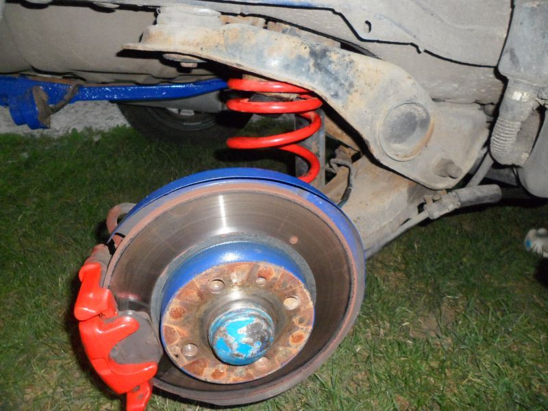

Čaute, potreboval by som radu, včera som zistil, že mám na oboch stranách zadnej nápravy zlomené/vylomené dorazy pruženia, vid. prvá foto., na jednej strane bol doraz vylomený úplne, na druhej držal asi na 1cm železa, nenapadlo ma nič lepšie, ako oba dorazy vybrať, odstrániť zbytok tej plechovej ,,objimky,, v ktorých držali, orezať ich nožíkom a nasilu ich vopchať naspäť do tej misky, no tým pádom sú teraz asi o 5cm vyššie ako pôvodne, vid. foto 2 a 3, myslíte že to bude mať zmysel?, mám hlavne strach aby sa mi pri naloženom aute nepresekla brzdová trubička :shock: , alebo mám radšej zhánať druhú nápravnicu? alebo ma ešte napadlo úpraviť, zvýšiť pomocou nejakej gumy spodný doraz v ramene, díval som sa , že by to šlo celkom ľahko dalo spraviť, čo vy na to, stretol sa s tým u niekto?

me na jedne strane uhnil :D takze asi tak...jinak v tom dorazu je zelezo,taze by to tam melo jit nejak prevarit...
Re: Zlomené dorazy zadnej nápravy MK1
práve to železo, v ktorom je ten doraz nalisovaný, sa mi rozpadlo:/ čiže to nemám ani ako privariť

ahoj uz si to poriesil?ja by som navrhol vrakac dat dole stare (to zelezo)no a potom to nejako dostat na tvoje auto....to zelezne puzdro je tam navarene alebo skrutkou prichytene ?

A zatěžuješ to tak že jedeš na doraz? Já mám taky prasklé ty gumy a zatím na to prdím, na doraz to nepřetěžuju a letos na technické mi taky nic neřekli.

intel_sk- čau intel, zatial nie, nechal som to zatial tak ako je to vidieť na druhej a tretiej foto, čiže iba upravil a zarazil tie gumové dorazy viacej do ramena, ináč presne to čo píšeš napadlo hned aj mňa, ale mám taký pocit, že to vrchné rameno v ktorom je doraz, je jeden celok s nápravnicou, čiže musel by som meniť, kvôli tým dorazom prakticky celú zadnú nápravu, ale nápravu mám aj tak dosť hrdzavú, takže vážne uvažujem, že pozhánam druhú, a cez zimu ju celú zgenerálkujem, nech mám pokoj.
Jezdec- bežne ju tak nezaťažujem, toto sa mi stalo, ked som išiel s plným autom po polnej ceste, mám tam nižšie pružiny, takže asi stačilo pár nárazov a utrho sa to :|

Jasně, já mám pružiny stndartní takže nemám problém. Ale pokud sundáš pružinu tak to určitě půjde opravit. Nápravu taky očistíš, opravíš. A tam na to železo se taky dostaneš. Podívej se jaké je tam to pouzdro a určitě to půjde nějak vyřešit. Sundej pružinu a uvydíš co dál.
no to je práve ten problém, že tie púzdra v ktorých bol doraz nalisovaný sa mi odtrhly od ramena a rozpadli, zostala z nich iba poprerúcana pásovina, ktorú už do takého tvaru nevytvaruje.

Podle mě to jsou ocelové "misky" kde je uprostřed ten gumový doraz. stačí uříznout z jiné nápravy a na tu původní přivařit. jedná se fakt jen o doraz na plné zatížení.

jj, tiež riešenie, ale tak či tak potrebujem druhú nápravu, lebo počítam, že na vrakovisku mi nedovolia vyrezať iba samotné misky s dorazmi, ale spravím to asi tak, že pozhánam druhú zadnú nápravu, pekne ju z generálkujem, a niekedy cez zimu vymením, aspoň bude na pár rokov pokoj :)

Já mám ty gumy taky v hajzlu vobě ale neřeším to, zadní pružiny mám 2 roky starý standartní, zvrchu ty gumy jakžtakž držej i když železa vyhnily ale nemaj kam vypadnout a tak i kdyby auto šlo do plný zátěže tak jakýsi dorazy to jako dělá a pružiny jsou neunavený, prostě to neřešim :)

peta.smolik- tiež to už nerieším, na zimu idem aj tak nahodiť naspäť sériové pružiny, takže by problémi nemali byť, ako som spomínal, cez zimu možno pozhánam komplet zadnú nápravu a v klude zgenerálkujem.
