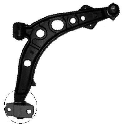

ja som mal tento isty problem nedavno, tiez som bol najprv na geometriu, oni mi ju aj urobili ale az ked som tam bol opatovne druhykrat s tym, ze problem pretrvava, prisli na to ze je uplne rozflakany silentblok ramena, ten ktory sa da vymenit samotny. Silentblok sa vymenil a problem zmizol
Re: Tahanie do strany pri pridani plynu
Ktory mas na mysli ?
Tento, zadný ?
Ja mam v tahu asi ten predny ... Dá sa aj ten vymeniť ?
Tento, zadný ?
mam pocit ze to bol ten druhy, ten co je nalavo trosku vyssie...
V červenom krúžku ?
Lebo ten je u mna takisto v tahu... Tym by sa mi potvrdilo, ze je to jednoznacne toto...
Ad 2. Kde si kupil nahradny ?, som tiez z Ke viacmenej...
- 1.JPG (15.98 KiB) Zobrazeno 6887 x
no jo ten v tom cervenom...kupoval som ho pri McD v meste a stal nejakych 4e
Ok, presne tam nakupujem aj ja... Som chcel vediet, ci sa da v poho zohnat...
Ok...
A este mi napis, na ktorej strane si to mal vybite/menene, a na ktoru pri pridani plynu tahalo...
Ja mam na pravej a taha do lava... Len chcem aby to pomohlo dalsim,ak budu mat tento problem, ja uz som si na 100 pro isty, ze je to v tom, nakolko vsetky ostatne veci som uz vylucil, naposledy som dal nove gumy a vyvazenie, ale ani v tom to nebolo... Takze jednoznacne toto...
A menil si len ten jeden, hej ? a geometriu potom netrebalo robit ? Myslim ze asi nie, ci ? Menil si si to sam, cele rameno si mal vonku ? Islo to tazko, lahko von/dnu ?
Ok...
ja som to mal opacne ako ty, na lavej strane a tahalo to doprava, menil sa len ten jeden ale nakoniec som aj tak menil cele rameno pretoze bol vybity aj ten cap, co sa meni s celym ramenom...a na geo som nebol ale asi pojdem lebo volant mam nakrivo trosku
