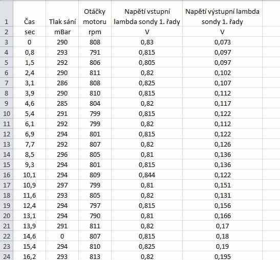

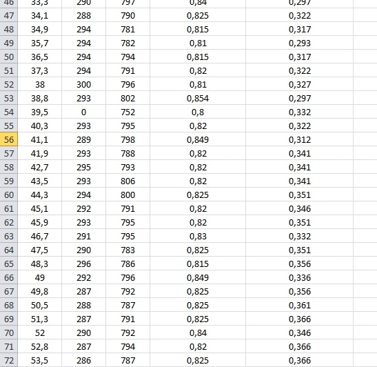

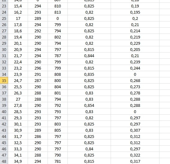

Potvrzeno. Cívkama to nebylo... Furt to žere a cuká :( Přikládám obrázek, co mi vyplivnul FES...
Kolik má mít napětí výstupní lambda sonda ?

Primarna lambda tam hlasi malo kyslika v spalinach (napatie lambdy stoji okolo 0.8 V) co indikuje bohatu zmes. Na to by vsak mala zareagovat spatna vazba a davkovat menej paliva v snahe zmes ochudobnit. Sekundarna lambda s pribudajucim casom hlasi menej a menej kysliku, co znamena, ze zaznam mohol vzniknut tesne po nastartovani, kat bol studeny a ako sa zahrieval a spolu s nim aj sekundarna lambda, tak zacal postupne pracovat a lambda tak isto.
Za urcitych okolnosti motor obohacuje zmes - napriklad v pripade studeneho motora (sytic). Ak bolo meranie prevadzane tesne po nastartovani, tak teplomer motora hlasil studeny motor a RJ obohatila zmes - to by vysvetlovalo signal 0.8 V na primarnej lambde. V takom pripade treba meranie opakovat pri teplom motore. Ak to vsak bolo namerane po zahriati motora, mohol by byt vadny snimac teploty motora - treba vyskusat na diagnostike aku teplotu to cidlo hlasi.
Ak snimac teploty motora funguje a bolo to merane pri teplom motore, pri teplych lambdach a pri teplom katalyzatore, tak je chybna primarna lambda sonda. Kedze vstupuje do regulacie bohatosti zmesi, tak vplyvom regulacie je zmes striedavo bohata a chudobna, co sa prejavi kolisanim napatia na primarnej lambda sonde od cca 0.2 do 0.8 V. Lambda vsak moze byt aj zostarnuta a pomala, vtedy to kolise, ale pomaly. Malo by to oscilovat na volnobeh v najhorsom aspon raz za 1,5 s. Cim rychlejsie to vsak osciluje na volnobeh, tym lepsie na tom lambda je.
P.S. neviem ako to bolo merane, resp. odkial su tie hodnoty zobrate, ale nieje normalne, aby sa sem-tam objavila hodnota MAP cidla tlaku 0 mbar. MAP cidlo je jedno z najdolezitejsich cidiel, ktore rozhoduju o tom, kolko benzinu tam ma ist. Ak by bolo vadne, desne by to dokazalo zvysit spotrebu a celkovo ovplyvnit chod motora. Staci aby k nemu veduca hadica bola popraskana alebo zle nasadena a robi to psie kusy.

Díky za velmi přínosnou odpověď. Měření bylo prováděno na "skoro" studeném motoru. Vyzkouším to dnes na teplém a uvidíme. Zkusmo jsem odpojil primární LS - výsledek stejný. Spotřeba cca 7,5-9 l. Po odpojení obou zhruba stejná spotřeba. Ale pokud jsem nechal zapojenou jen první lambdu a druhou odpojil, tak najednou spotřeba 4,9. Takže asi to, podle mého nezkušeného názoru, bude v lambdě... Odpoledne sem hodím tabulku hodnot z teplého motoru.
