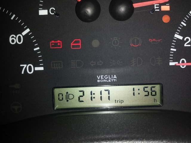

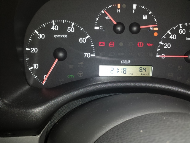

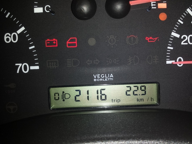

1. Dojazd v km ( ked mas ciarky ako na obrazku znamena to ze jazdis na rezervu, svieti ti orandzova kontrolka na stave paliva mal by si natankovat :D )
2. Priemerna rychlost v km/h
3. Cas kolko jazdis od vynulovania palubneho pocitaca
4. Spotreba v km/l ( ak chces vypocitat l/ 100 km tak musis dat 100:8,4 = 11,9 litrov na 100 km
To mas dost vysoku spotrebu. Bud moc tlacis plyn na podlahu alebo mas nieco pokazene.
Ja v zime mam spotrebu okolo 7 litrov na 100 km cize podla palubneho 14.5 km/liter
