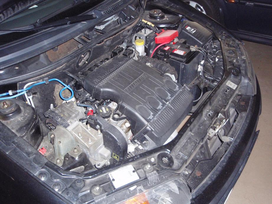

To jsou tedy unikátní fotky, to se musí nechat
nato, že mám stejný typ motoru, tak sám přemýšlím co to je a kde to je
jediné co je z toho vidět, že se jedná asi o modrou podtlakovou hadičku někde u sání, což? Víc z toho nepoznám
když se ti bude chtít, tak můžeš udělat kvalitnější foto...třeba zeshora motoru a pak nějak konkrétněji, např. moje foto, tam je vidět taky modrá hadička.
- P4180189.JPG (136.61 KiB) Zobrazeno 4502 x
