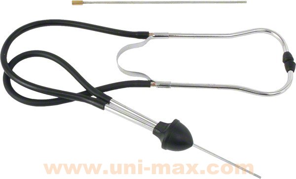

neviem či elektrický riadené strekovače klepú tak hlasno, ale starý mechanický keď je pridretý to je ako gulomet. Na mojom benzináku čujem ako cvakajú, celkovo motor klepoce ako diesel :mrgreen:
Najlepšie by to bolo zistiť stetoskopom :!:
da sa presne určit odkial ide zvuk

tak tak stetoskop treba

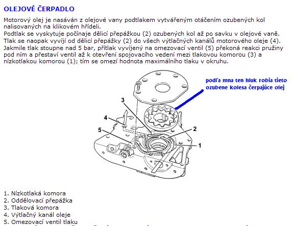

pre bajo777-tak to si odsledujem z tým olejom :!: Keď som ho doviezol nové išiel motor ticho, až ráz som si všimol ako klepoce, je to pri rozvodoch, keď sa motor zohreje z tíchne o niečo. Tuším na gabriel.net som čítal že to jeden reklamoval, motor rozobrali dali všetko nove, vydržalo to dva týždne a začalo to klepat :lol: mám zato že to robí olejove čerpadlo, ktoré je nasunute na klukovke z predu.
Sú vsunute jedno do druhého, problem to pretočit v ruke.
olejove čerpadlo.JPG (49.42 KiB) Zobrazeno 7917 x
