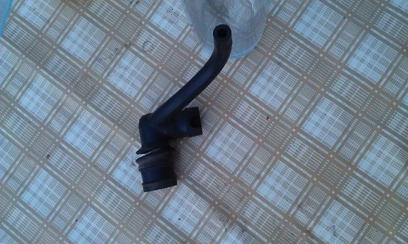

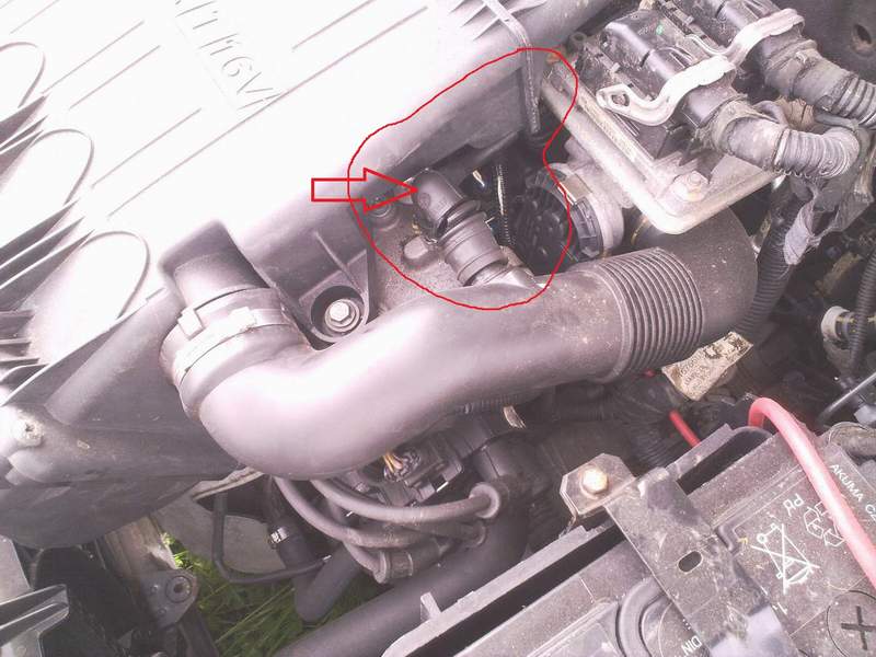

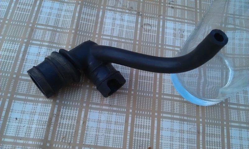

ahojte, mám Punto 1,2 16V a mám roztrhnutú hadica z odvetrania veka ventilov.
Neviem ju nikde zohnať. Pasuje táto hadica z nejkého iného motoru fiat?

Re: hadica z odvetrania veka ventilov
ja som ju tiez akosi nezohnal a nechcelo sa mi dovolenku brat aby som siel do fiatu
nakoniec som objednal odtialto:
http://www.ebay.co.uk/itm/FIAT-PUNTO-BR ... 1e5e0f11d0" onclick="window.open(this.href);return false;
Mě taky praskla, tak jsem ji sháněl, nakonec jsem zašel stejně do Fiatu a tam mi ji do 3 dnů objednali za cenu 221,- Kč pokud se správně pamatuji. Tak neváhej a zajdi rovnou tam a když si připlatíš myslím 10% z ceny, jsou schopni ti ji objednat do druhého dne.

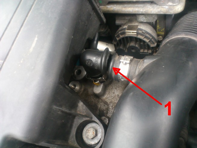

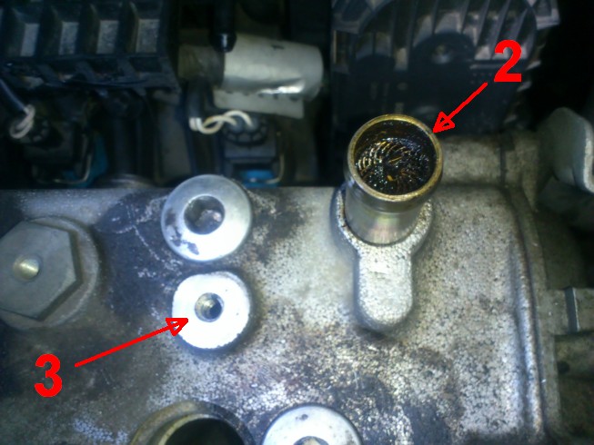

Caute chlapi,
Viete mi prosim z obrazkov priblizit zahady odvetrania mojho veka
1. Co majstri predomnou chceli dosiahnut, ked hadicu prerezali?
2. Da sa tato špirala v trubke vycistit, bez otvorenia veka ventilov? Mne sa ju nepodarilo vytiahnut.
3. Tu mi chyba srobik? Pravidelne odtial vystrekuje olej (aspon myslim ze to je olej) v minimalnych davkach - kryt vzduchoveho filtru je zospodu mokry nad tymto otvorom.
Inak motor taha dobre, spotreba je vynikajuca.
Len v dojazdoch k semaforu na volnobehu kolisu otacky v rozpati 100-150 rpm.
(sviecky aj skrtiaca klapka su fit).
- 01 olejova hadica.jpg (57.41 KiB) Zobrazeno 6626 x
- 02 - chladenie veka ventilov.jpg (75.39 KiB) Zobrazeno 6626 x
Skusim si odpovedat po studiu zopar for
1. V minulosti asi slo do sania vela oleja a spinila sa skrtiaca klapka. Z prerezanej hadice olej zrejme kvapkal na veko. Mozno to v minulosti preliali olejom
Pri inych motoroch som cital ze s prerezanou hadicou si motor moze nasiat falosny vzduch. Je to pravda?
Asi kupim novu hadicu (je rozthnuta aj v pravom uhle).
2. Stale to neviem vytiahnut tu spiralu, skusim mierne nasilie z vrchu.
3. Niektore motory maju v tomto mieste upevneny plastovy vak sania. Dieru naslepim.
Mate please podobne poznatky?

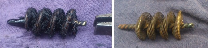

NoFka, tak si ma posmelil a rozrezanu hadicu som zalepil izolepou.
Chcem vyskusat ako sa to bude spravat a ci bude spinit skrtiacu klapku.
Aj ja som skor za povodne riesenia.
Inak uz som vytiahol aj spiralu - olejovy tlmic (problem c.2). Islo to kombinackami z vrchu. Vid foto
Moja skúsenosť: zbadal som tiež náhodou že tá hadička je prasknutá ale nie zrejme deravá... vo fiate za cca 8E, vyčistil som tú sieťku a po nahodení novej hadičky sa zjavne znížili vibrácie ktoré mi šli do volantu... motor ide kľudnejšie - menj vibruje, traktor zvuk ostal ale spokojnosť. Zaujímavé je že tá povodná hadica nebola nikde deravá len na viacerých miestach popraskaná ... možno pomohlo hlavne vyčistenie toho sitka lebo je úzke a vysoké a možno už malé zanesenie výrazne zníži odvetranie...
Shodou okolnosti tu hadicku take shanim. Je pretrzena take v tom zebrovani a zrejme prisava vzduch. Navic po zapnuti klicku zapalovani mi piska bud skrtici klaplka nebo krok. moturek. Muze to spolu souviset?
Pouzitou nemuzu vubec sehnat. Zatim jsem ji sehnal novou v Uniauto.cz , ale chteji za ni 288kc. To se mi zda dost za kus hadice. Jeden monter ji kupuje ve Fiatu za 150 kc, ale nenapsal mi kde.
Tak lacnejšie to asi nikde nekúpite - aspoň čo som pozeral... 8E je cca 220CZK je možno dosť ale bohužiaľ.... doporučujem to vymeniť, vymeniť aj tie idiotské spony za obyčajné a vyčistiť tú kovovú špirálu ktorá je vnútri kovovej rúrky ktorá ide z veka ventilov- vybrať ju kliešťami a prestrieknuť nejakým riedidlom alebo čističom karburátorov...
Finta je že sú tam 2 vyústenia - pred klapku aj za... keby to bola obyčajná hadička tak by asi stačilo dať hocakú inú - nejaký zvyšok... ale tu treba Y...
