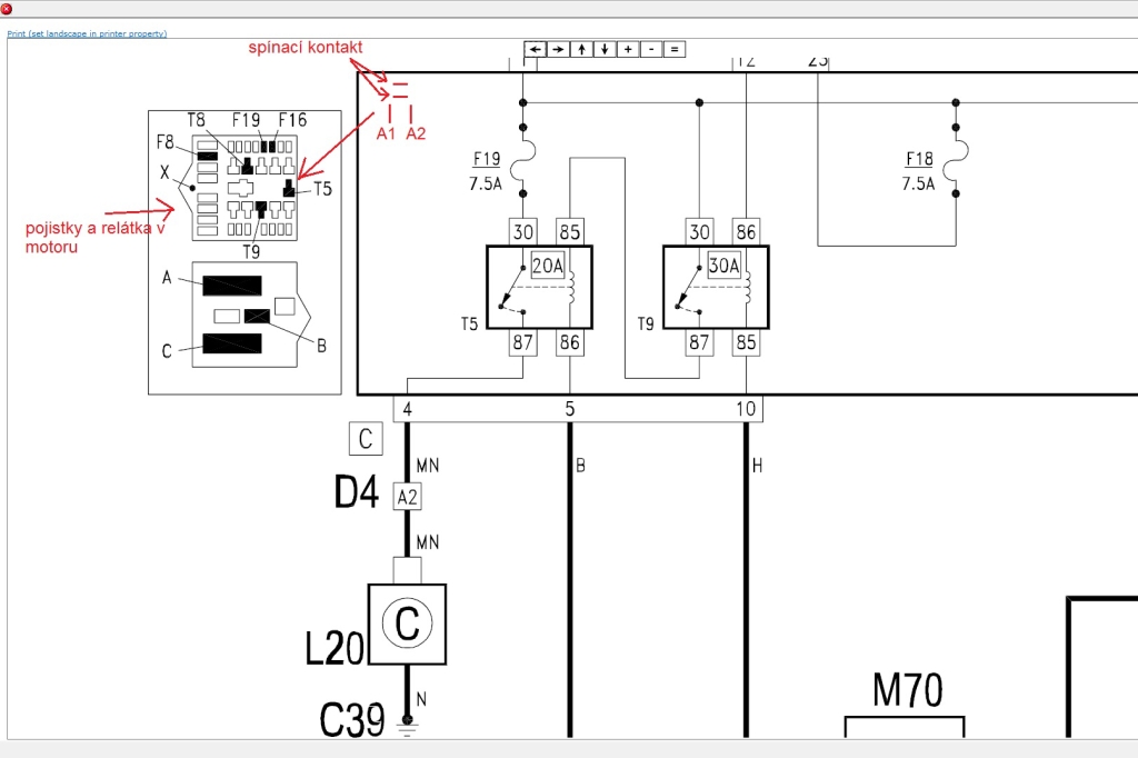

Takže i teď v těch teplech ti na studeným motoru naběhne ale pak už ne, hmmm.. a když ji nevypneš tak chladí pořád? to je nějaká konina, nevim jak se dá zjistit u manuálu jestlit má uvolnění chladit.....mě se rozsvítí vločka když povolím zapnout kompresor a mělo by cvaknout relátko. Relátko mi necvaklo když-mi čidlo tlaku ukazovalo kritický stav tlaku chladiva, ale to už jsi se dočetl asi....ve vláknu o mé klimě......asi.
Koukal jsem do dokumentace eLearn a zapojení kompresoru vpadá stejně
v plánku dole to velký C je kompresor
- návod.jpg (106.41 KiB) Zobrazeno 2083 x
