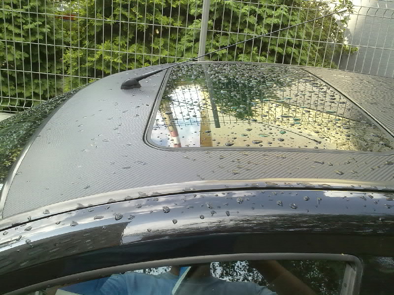

T-peg, kde chceš tu foliu zohnať? Ja so totiž tiež mal hnilobu okolo tej gumy a tak so to oškrábal do živého,potom vygitoval a nastriekal základom,potom som tam dal kus folie,čo som našiel u svokkrovcov,ale na celú strechu by to bolo super,lebo tá nieje pozinkovaná :( .Mám to tak už dva roky a úplna pohoda.chcem to dať na celú strechu,tak privítam každý tip na kúpu tej folie.

taj som to tiez riesil s foliou a robil som to so svagrom na mokro sme lepili. Folia tr1 carbonstyle.sk hodim foto,ked budem mat cas

Pochlub se, jsem zvědavý. Mám střechu samý dolík (jsem to tak už koupil) a tak každá inspirace dobrá. Pokytovat a polepit. Určitě levnější než znovu stříkat

prva fotecka

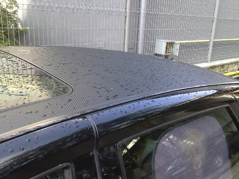

trochu prsalo...
trochu prsalo...
trochu prsalo...
trochu prsalo...

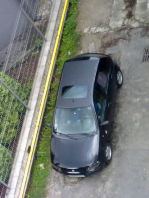

druha...
