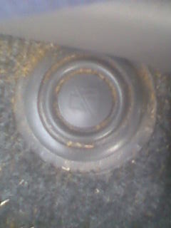

zdravim co je toto za tlacitko punto mk1 1,2 44kw r.v.1999
Re: co to je
tlačidlo na vypnutie palivového čerpadla :wink:

Né vypnutí,na ZAPNUTÍ!Je to bezpečnostní vypínač čerpadla při nárazu.

no máš pravdu :wink: , stlačením tlačidla ho znovu zapneš, inak tu je to vysvetlené :arrow: http://web.telecom.cz/rozsini/puntoMk1/palivs.htm" onclick="window.open(this.href);return false;

Aha takže vono to funguje i naopak? Vždycky sem si myslel že je to jen nouzovej vypínáč jednorázovej...

peta.smolik píše:Aha takže vono to funguje i naopak? Vždycky sem si myslel že je to jen nouzovej vypínáč jednorázovej...
může být jednorázový,např.po čelní srážce s kamionem opětovnému zapnutí většinou brání A-sloupek....... :lol: :lol:

cutoff switch which interrupts fuel supply in the event of a collision :)
