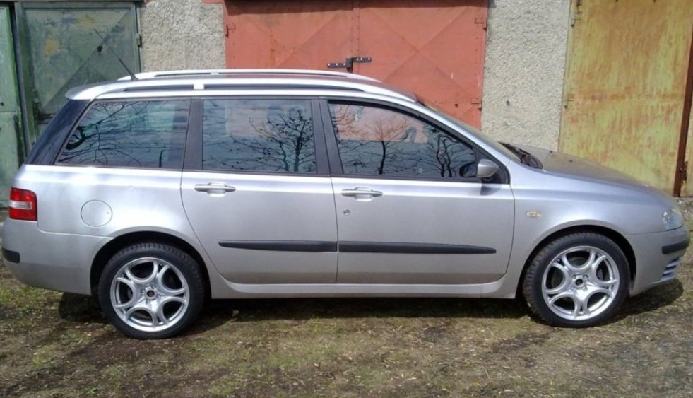

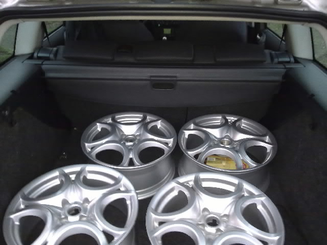

koupil jsem dnes alu 17" 4X98 ET39
Mám sice v TP pneu 215/45
Zajímalo by mě ezli mohu nasadit pneu 225/45?? Budou drhnout?? :mrgreen:

Nevím, já mám 215tky a jsou z venčí zároveň s ráfkem. Takže když mi upadne kolo, křachne pohledovkou o beton :evil:

Kola moc pěkný ,gumy nevím jestli tam vlezou.Jen pro zajímavost ,kolegyně zastavila před přechodem paní nedobrzdila a řachla to do ní zezadu.Nedohodly se tak volali policii ta fotila i pneu u obou aut a to už nebyla povinost mít zimní. A znáš pojišťovny ,když maj něco vyplatit kroutěj se jak žížali a ve finále co je psáno to je dáno a neznalost zákona neomlouvá........
Fiat Stilo MW 1,9 JTD 85Kw
Jezdec
Příspěvky: 609
Bydliště: Valašské Meziříčí
Re: Kola
Příspěvek od Jezdec »
Právě, ty kola jsou sice pěkné, ale pokud je nemáš zapsané v techničáku, nedejbože někoho nabouráš nebo někdo tebe, tak po tom pojišťovna jde, a pokud zjistí že tam máš nějaké jiné kola nebo jinak rozměrové pneu než je předepsané výrobcem, tak ti pěkně zkomplikují život...

Kola mám už s pneu na autě jsou z http://www.alfaromeo.cz/modely/mito/ :wink:
Dal jsem pneu s boční ochranou ráfku (FR) rozměr co mum v techničáku 215/45/17"

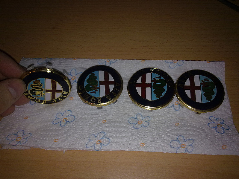

Ešče musím někde sehnat středové špunty, bo po tak velké investici sem se při sdělení ceny za kus v alfě už z principu nasral, bo koupím u nich drahé kola a špunty si dokup.....cype :roll:

Stačí šikovný soustružník kousek silonu špunty vytočit a samolepka a je to za pár kaček http://www.autodoplnky-obchod.cz/znak-f ... sada-4-ks/" onclick="window.open(this.href);return false;
Kola jsou pěkný a gumy podle předpisů není co řešit Stilovi slušej :mrgreen:

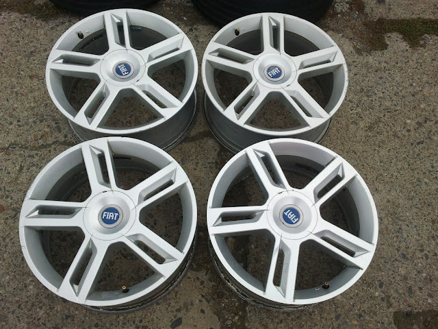

Kola pěkný, ale ten znak jsem našel na aukru a ještě někde z té doby jak má bejt-tzn. modrý ne červený.
http://aukro.cz/show_item.php?item=2249 ... =bazarove2
Na internetu jsem našel i písmenka JTD ale bouhežel ne multijet-mě chybí T na konci. Budu to asi kupovat. Nápis Fiat mám vyšisovanej jak sviňa a auto půjde do laku, znak v předu je taky šíslej.
Na dvou kolech ve znaku je poničený chrom......jsou to drobnosti.
