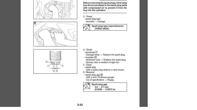

kmetp
Příspěvky: 7
Registrován: 20 bře 2012, 17:18
Re: Bravo 2 motor 1,4 16 V -Sviečky
Příspěvek od kmetp »
Nie neexperimentujem. Len je normálna hodnota uvádzaná v servisnom manuale okrem iného aj vzdialenosť elektród sviečky. Podľa mňa nieje jedno ak je medzera 0,7 alebo 1,0 mm. Tu je príklad ako to mam u Yamahy. Neviem čo je na tom zlé. Dôveruj ale praveruj.
