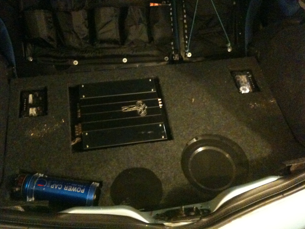

Kayman
Příspěvky: 20
Registrován: 26 zář 2010, 19:49
Re: Dvojtá podlaha s subwoofrem
Příspěvek od Kayman »
Chod do toho, podbne to mam v MKII. Len tam mam este vyhybky a kapacitor. Ked sa to spravi precizne, vypiple sa to a pouziju sa kvalitne materialy, tak to nielenze bude dobre hrat ale mozes na to polozit cokolvek, pouzivam to cca 1 rok myslim a prevazam dost casto kadeco ( casto mam plny kufor, obcas sa prevezie aj kosacka a ta veru lahka neni :) ) A drzi...Ale bolo to zdlhave a pracne ( iked som to nerobil ja osobne). A samozrejme je cez to este prehodeny upraveny koberec...
Photo Aug 24, 21 25 34 copy.jpeg (201.34 KiB) Zobrazeno 7265 x
Punto MK2 5D 1.2 60 (!!!) Ps, Grrrrrrrr...
