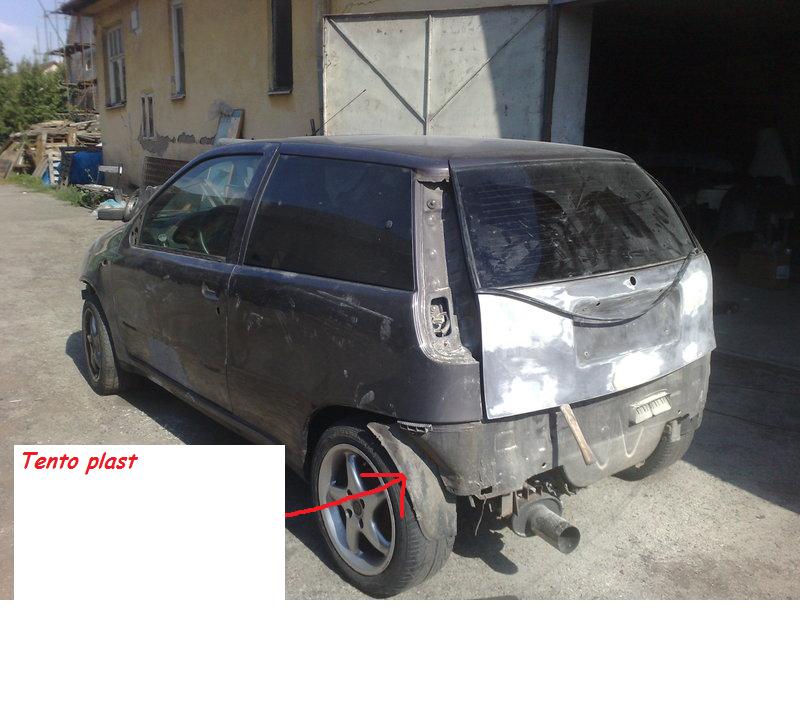

Zdravim nevite kde bych mohl sehnat tyto plastove podbehy viz foto

Tyhle přesně nevim ale na tvým místě bych dal rovnou ty velký... Ty co vyplněj celej blatník tenhle: http://www.nahradni-dily-zh.cz/zbozi/54 ... T-PUNT.htm" onclick="window.open(this.href);return false; nebo http://www.nahradni-dily-zh.cz/zbozi/54 ... -PUNTO.htm" onclick="window.open(this.href);return false;

Plánuju si dát taky na mý Punto ty plastový zadní podběhy. Co jsem se dočetl v jinym vlákně, tak se dají koupit nějaký polský nebo originály přímo ve fiatu. A ty polský prý moc přesný nejsou, počítám tedy že by byly lepší ty originály?
Peto ty co odkazuješ, jsou polský nebo originály?

Odkazy už nejsou funkční ale já mám ty polský a o jinejch nevím ale já mám Punto mk1 a tedy nevím jak vypadaj plasty na tvý Punto každopádně ale po dvou letech můžu říct výborná věc a myslím po půl roce sem je sundal abych věděl jak se odehrála zima pod něma a bylo tam čisto a sucho
