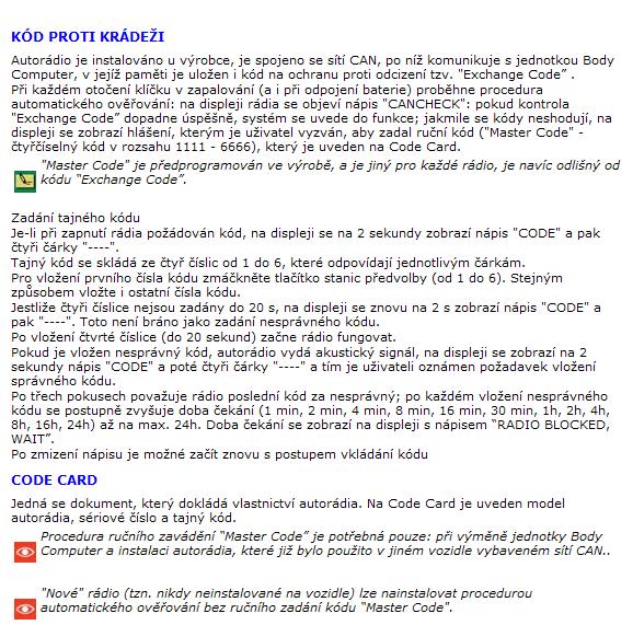

Neviete mi poradit ako sparovat originalne autoradio MP3 s riadiacou RJ..mam strednu vybavu a ukradli mi radio orig.pre tuto vybavu ale servis mi zabezpecil radio MP3 to atypicke a nevedia mi ho sparovat...dakujem

tu je sken ako sa postupuje pri novom radie, to čo ti písali o RJ je blud, ta nema nič spoločne s radiom, radio cez volant je ovladane cez CAN bus a body computerom
