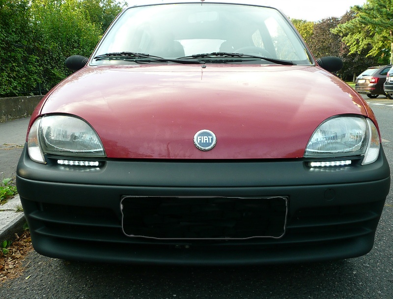

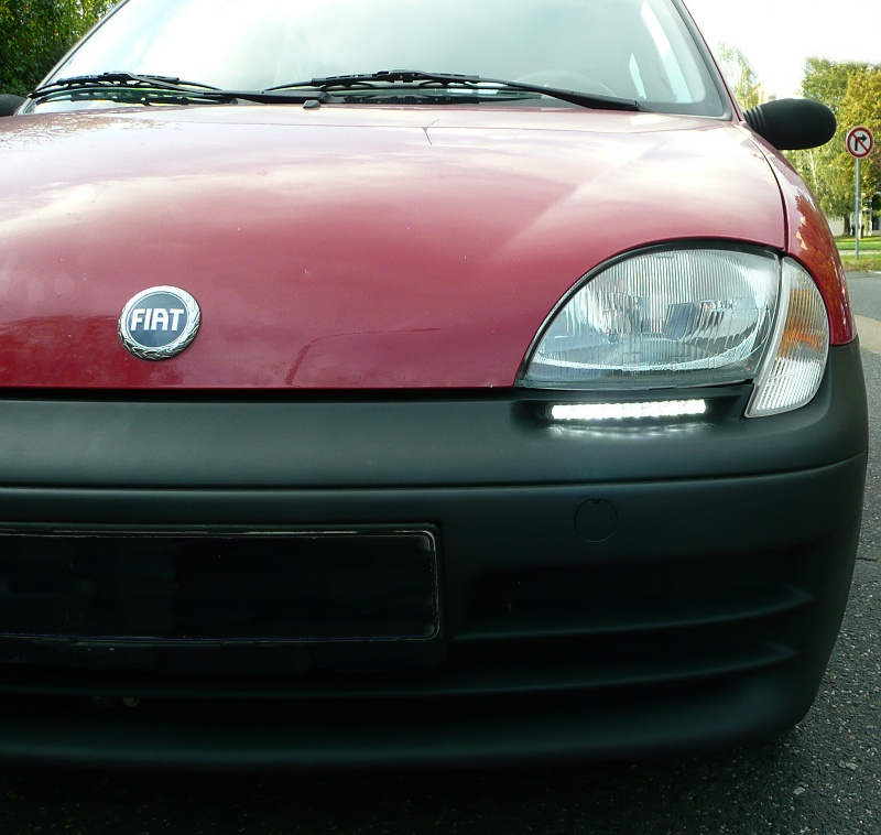

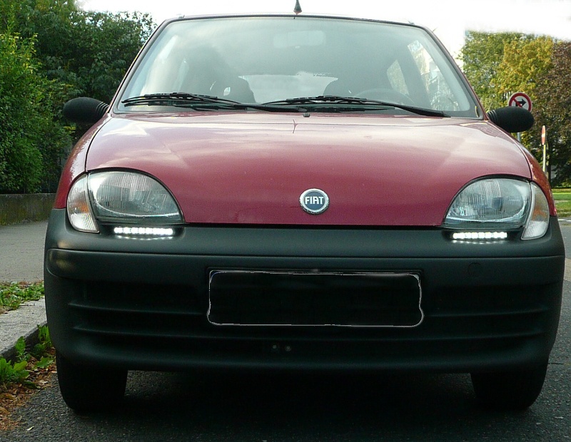

Trvalo mi to trochu déle, než jsem předpokládal. Už jsou denní světla namontovaná včetně "chytrého zapojení" s jedním relátkem. Zapínají se automaticky, bezobslužně a vypnou, když zapnu hlavní světla. Foceno za denního světla, proto na fotkách nevypadá, že by příliš svítily. Ve skutečnosti svítí o hodně víc, než se zdá.
V jednom denním světle se mi postupně odporoučely 4 z 8 LED. Zkoušel jsem je rozebrat, jestli není studeňák na desce, protože pod sklíčkem byl prach. Kryty nejsou těsné. Bohužel odešly opravdu diody. Na to, že jsem je měl asi 5 let a byly sice homologovaný, ale spíš levný tak i tak životností zklamaly. Po propočtu jsem autem najezdil odhadem méně než 1500 hodin, z toho opět odhadem tak 60% na denní světla a 40% na potkávací. Zhruba 900 hodin na LED je dost bída. Sehnal jsem ale stejných rozměrů v Autokelly od Carface. V tomto rozměru není jiný výrobce, tak mě nekamenujte za Kelynu, kde normálně nenakupuju. Žádný jiný se do Seicenta pod reflektor bez větších úprav nevejdou. Opět jsou to nejlevnější homologovaný denní světla (800 Kč), ale svítí oproti těm původním no jako "svině". Snad jsou o několik generací diod dál a vydrží víc. Když to porovnám s jedovatostí jasu svícení, co vidím u aut na silnicích, tak svítí asi tak ze 70% těch nejjedovatějších továrních francouzských na Renaultech - blbě se do nich kouká a svítí asi 3x víc, než ty původní.
