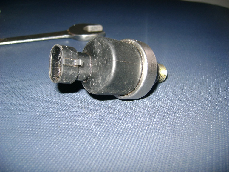

ak ti to hned po zapatí klúčika skočí na 3 tak tam nemáš čidlo na motore a možno ani kábel k prístrojovke...ja som to tiež dorábal na mojom benziňáku...ono ked ukostríš ten budík tak to padne na nulu (lebo cez to čidlo dáva odpor budíku tlaku oleja na koľko má vystúpiť tlak)
funguje to tak že ked zapneš kľúčik malo by to ostať na nule, a ked naštartuješ pomaly v priebehu 1s by to malo vybehnúť na max ked je studený motor...potom po zahriatí oleja je to tak zhruba v 3/4 na volnobežné otáčky samozrejme ked pridáš znova by to malo vystúpiť
foto čidla
...malo by byť niekde pri olej filtri alebo na tých (prsiach kada ide olej)..ak tam nie je tak by tam mala byť zaštuplovaná 1 diera M14 niekde na kanáliku kde tlačí olej....
foto čidla
