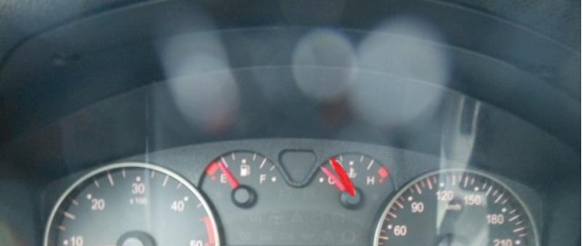

Mam Stilo 1.9 JTD 115CW KOMBI DYNAMIC PANORAMA 2003.Mam taky problem,idem z Blavy na Oravu,taham to medzi 150-190 kurenie v poho na 90 a ked pridem na Oravu kde je -26 tak ked nieje motor aspon na 2000 otacok tak chladne,a to nevravym o 5 ninutach jazdy s kopca kde je -30,teplota motora na prvej palicke,ale ked mu slapnem tak za 5 minut zas 90,a ked vyradim zas klesa-cim to moze byt.-Vdaka za kazdu radu.Ps vcera -31 a Stilus skocil na sup,brachov novy Golf ani nebrechol.
