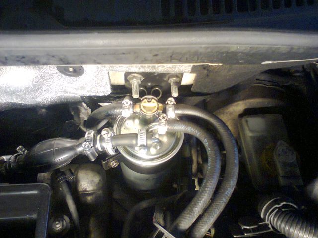

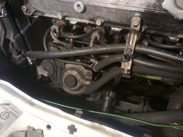

Ahoj kde je přívod paliva na filtru a která jde do čerpadla a ty ostatní dvě jsou na co a na čerpadle kde přívod a kde přepad
punto 1,7 td rv 98

přepad je jasný, je to ta hadice která jde ze vstřiků- na spodním obrázku ta pod tou modře popsanou. Na filtru bude přívod vepředu( podle pumpičky) a to zadní přepad
