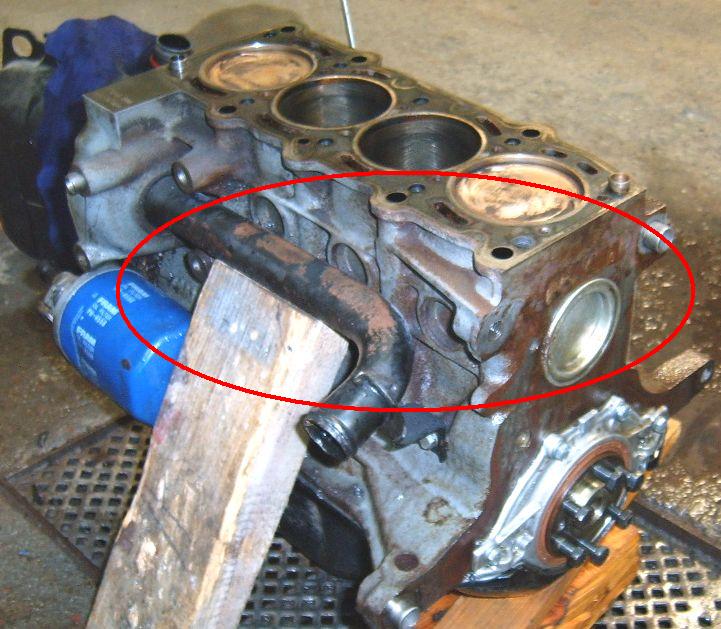

Jen k té mrazové pojistce,jedna je hned vedle řemenice vodní pumpy,čili pod krytem rozvodů.Další jsou na přední části bloku válců,jsou tam tuším 3.....
Lancia Y 1.1.....
Re: Voda v oleji
Re: Voda v oleji
je jich tam jako máku..

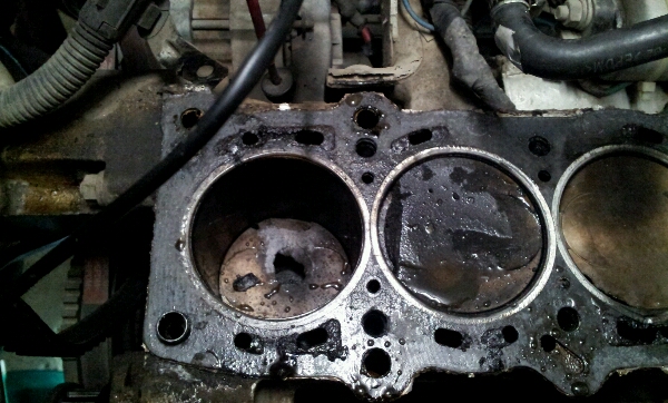

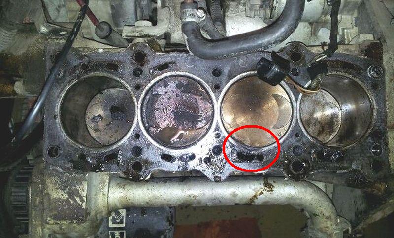

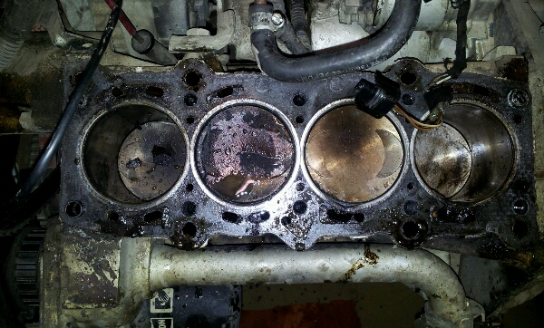

Re: Voda v oleji
na fotce je jasně vidět kde je problém....a na čtvrtý válec není vidět z fotky zda i tam něco není.Každopádně než dáš nové těsnění pod hlavu tak ji nechat srovnat,ventily těsnost,otlakovat,nové silikonové gufírka, a pojede zase jako z praku :)

Re: Voda v oleji
Příspěvek od Kudrys »
liborko píše:
to je jen vypeklé těsnění

Rave píše:to Kudrys to uz jsi to stihl rozdelat kdyz si mi v 15,20 psal jestli to zvladnes doma???
A proc je sundana prevodovka?
to sem sundal jen hlavu a neni na to krasnej pohled je to bud na novej motor a nebo na poradnou generalku prvni valec je propaleny a druhy je praskly
