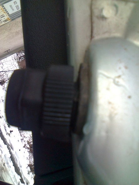

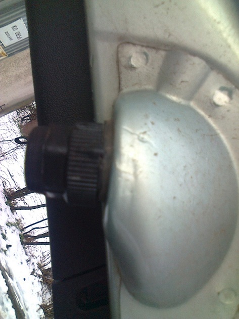

Čau, tak jsem zkoušel kroutit dorazama na pátejch dveřích a ani s tím nehnu, spíš to vypadá že to urvu.
Není v tom nějakej fígl?

Re: Snimač zavření kufru
Střikni to silikonem a zlomit to také jdeelvis.jarous píše:Čau, tak jsem zkoušel kroutit dorazama na pátejch dveřích a ani s tím nehnu, spíš to vypadá že to urvu.

Mě to jde normálně rukou je tam jako by otočený závit.Na pravé straně vzadu,pravý doraz točením doprava (utahovat) se u mě doraz vyšroubovává počítám,že je to snad u všech ročníků stejné mám 12/2003.elvis.jarous píše:Čau, tak jsem zkoušel kroutit dorazama na pátejch dveřích a ani s tím nehnu, spíš to vypadá že to urvu.
Doraz chodí cca 5-7 mm vz foto
- Fotografie0112.jpg (71.39 KiB) Zobrazeno 9131 x
- Fotografie0111.jpg (90.3 KiB) Zobrazeno 9131 x
