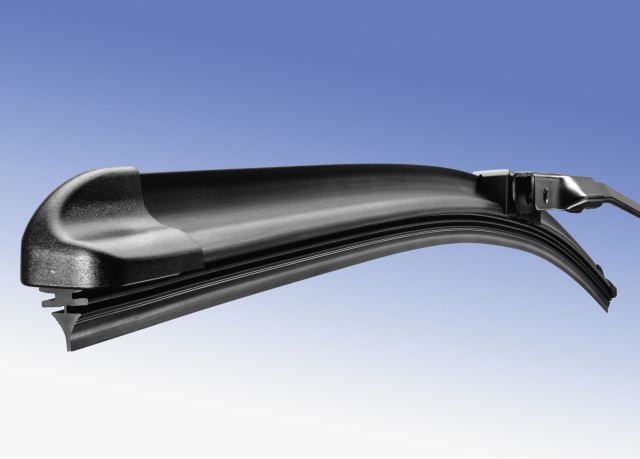

A nezkoušeli jste někdo napasovat ploché stěrače, které nemají tu obří kostku na připojení? třeba tak jak to mají octávky či jiná auta z výroby...
je mi jasný, že je potřeba i jiné raminko, nebo ho nějak upravit..ale líbí se mi to víc.
- _vyrd12_129Aerotwin2.jpg (57.18 KiB) Zobrazeno 6552 x
Re: stěrače
Mne zase nedokážou při 160 se vrátit do původní polohy ale to se stala chyba mezi sedačkou a volantem když jsem se v tom rejpalludeco píše:Já mám bezramínkové stěrače (flat) z Kelly asi za 120 Kč kus a naprostná spokojenost. A nejsou to takový ty pseudo flat stěrače vyztužený tvrdým plastem, ale úplně stejný jako ty od Bosche za litr. Jediná malá vada na kráse je že při rychlostech okolo 180 km/h už spíš vlají než stírají
Ale ty moje jak jsem se díval tak maj takový jakoby křídlo takže čím jedu rychleji tím větší přítlak mají což mne napadá ty od kelly to nemaj???
