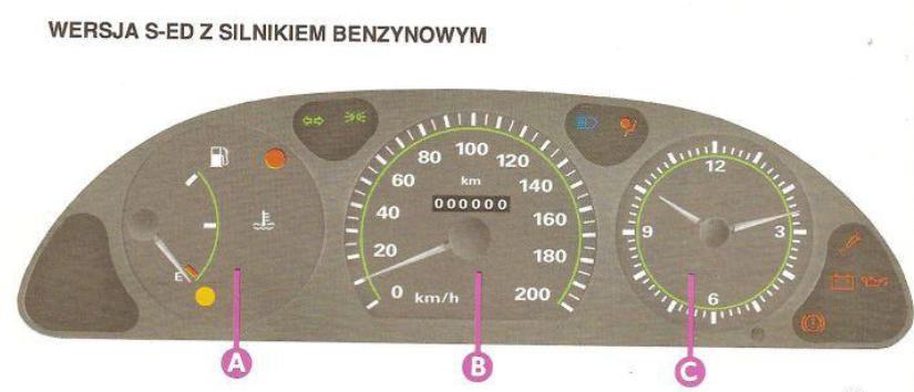

to je divné,měla by být přesně v místě viz.fotka :roll:

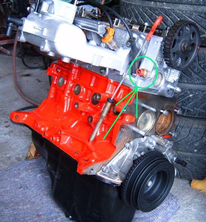

měl bys tam mít pro kontrolku přehřátí spínací čidlo,když z něj odpojíš kablik a přiložíš na kostru,měla by se rozsvítit kontrolka :wink:

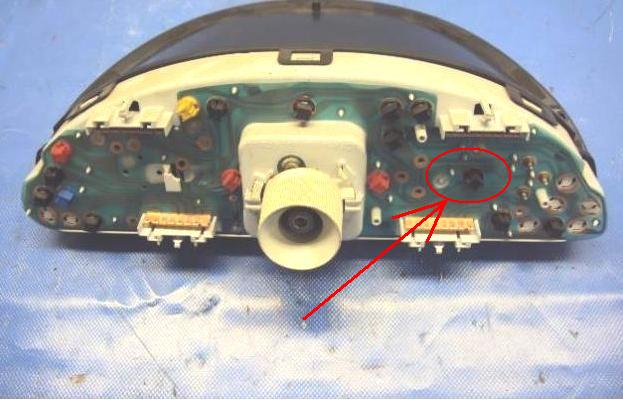

Tak to je přesně ta přístrojovka,měl jsem ji venku,potřeboval bych fotku z druhé strany,prostě proti té červené kontrolce není žárovka a ani díra pro patici.Kde přesně je to čidlo? Děkuji

http://www.iautodily.cz/pristrojova-des ... 05677.html" onclick="window.open(this.href);return false; Jak je kontr obrysovek,tak pod ní je další ale je mimo tu kontrolku vody takhle přesně to mám na ty svý přístrojovce

měla by to být ona,ale zkus odpojit ten kabel a přiložit ho na kostru a hned budeš vědět která bije :wink:
