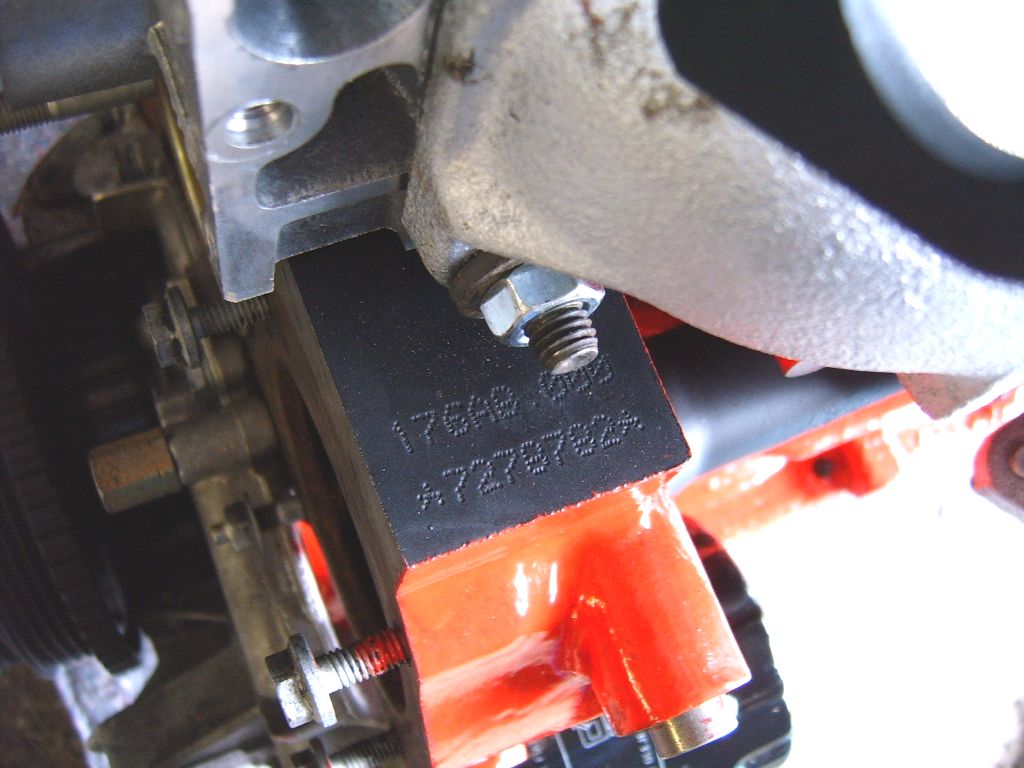

ahoj prosim vás mohl by mi někdo vyfotit číslo motoru na fiat punto 55 1.1 koupil jsem ho minulej rok ale bohužel s vyrezlim číslem motoru mělo by bejt někde na plošce po levé straně pod svodama prosim o foto pomoc abych věděl přesně jak to má vypadat a pokusim se ho nějak vyťukat děkuji moc všem
Re: potřebuji vyrazit číslo motoru
tady máš fotku 1.2 75, je to stejné číslo akorát místo ..A8 tam budeš mít pro 1.1 ..A6,a je to dělané laserem

Punto 55 (1108 ccm) může mít i motor s typovým označením 176B2 (to mám např. já). Kdysi jsem věděl, v čem je rozdíl, ale už jsem to zapomněl :roll:
cinzano: máš pravdu,věděl jsem jen o 1.2 SPI že je víc typů motorů,snad 3. Punto 1.1- 176A6.000 nebo 176B2.000
6speed:divné způsoby u vás na TK...všude jinde by tě s nečitelným číslem nebo bez čísla vyhodili

Myslim,ze je to spis takto.
Necitelne cislo motoru lze zapsat do protokolu. Ale necitelny kod motoru to uz je problem.
Výrobní číslo motoru se už ani nepíše do techničáku,takže teoreticky klidně může být na bloku nečitelné nebo tam nemusí být vůbec.Slouží jen pro ND dle katalogu.
Teď koukám do svého TP od seicenta 1.1 a typové číslo mám 176B2.000,tudiž je divné aby v seicentu i puntě byly motory se stejným typovým číslem :roll:
