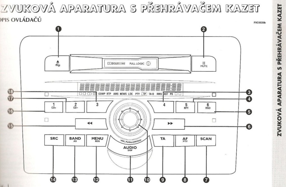

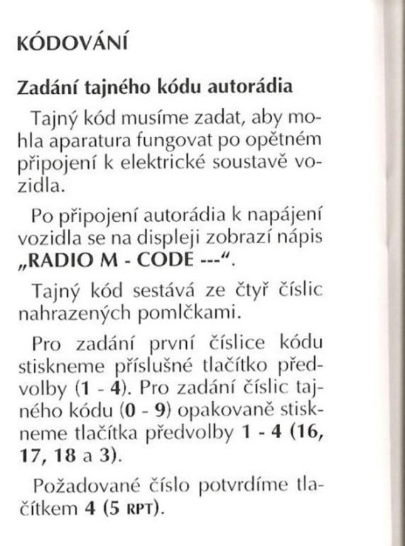

Re: Fiat Stilo 1.9 JTD -radio
Dakujem za navod vkladania kodu, este musim dosiahnut aby mi vypisalo radio RADIO M - CODE---

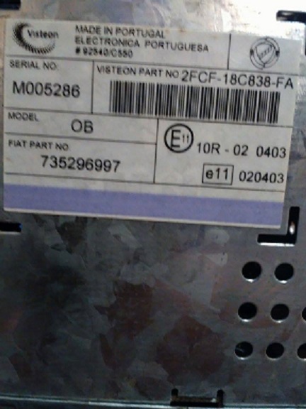

Zdravím řeším teď problém s kodem na radio fiat stilo.. muže mi někdo pomoci, umí někdo vygenerovat kod?
- 12226513_1341799645836964_458343542_n.jpg (68.86 KiB) Zobrazeno 10434 x
Kód rádia: 7117

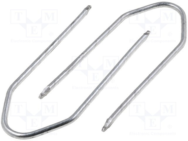

Radio vyndáš snadno stačí použít přípravek - takové vydličky viz. foto. Jde to udělat i ze svařecího drátu na autogen. Zastrčíš do dírek a je rádio venku. Pak můžeš v poho k zadní straně.
