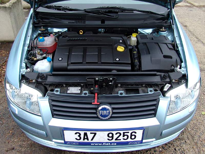

Ok.
Prý je docela sranda vyměnit žárovku H7 v předních světlech, hlavně na straně u řidiče.
Nestačí odmontovat tu černou příčku mezi světly se zámkem kapoty a plastovej kryt baterky nebo se musí auto hodit pod hever, sundat kolo a podběh a šmátrat rukou?
Motor Stila jsem na podzim už viděl, ale na tohle jsem se nezaměřil.

Re: Koupě Stila JTD, na co si dát pozor
Jo jde to blbě... zvrchu musí celý kaslík baterie ven, horní dekl nestačí. Nebo pak spodem.
Někdo kdo má malou šikovnou ruku, to zvládne i bez těhle demontáží.
Ale jako,,, takhle blbě je to u hodně novějších aut.
