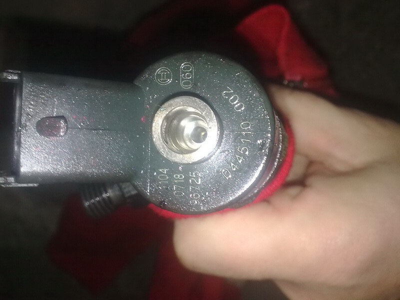

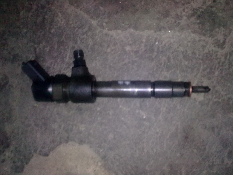

mrkni jestli by tam nepasovalytyto,

cawko pozriem a dam vediet tu...
