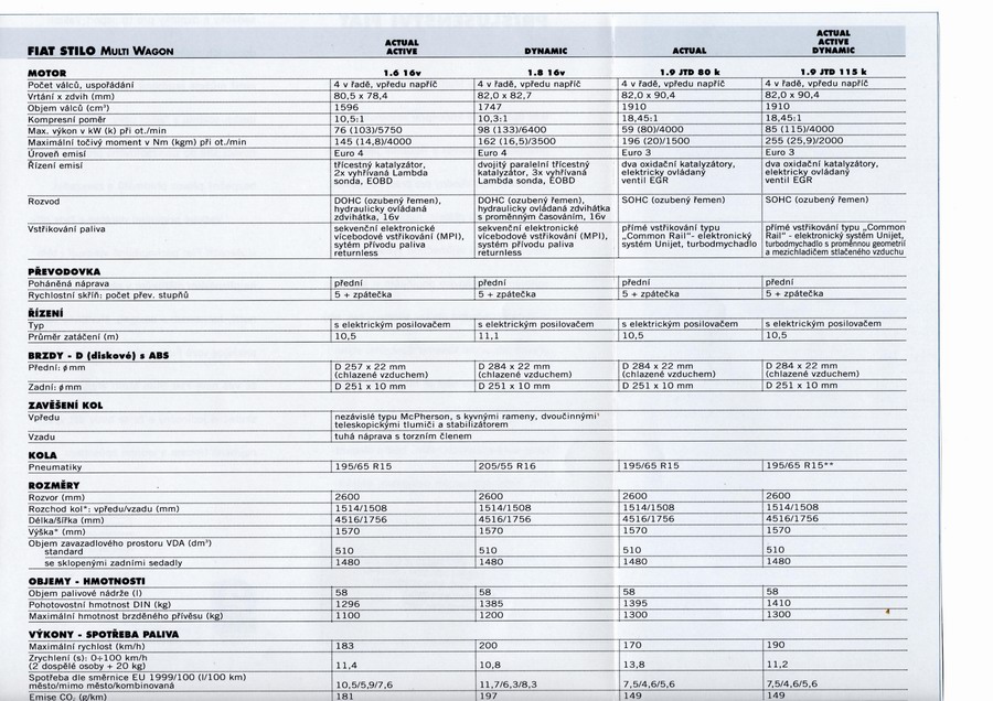

Jestli uvažuješ o kombíku, tak tam je výběr motorů trošku menší, viz. tabulka, snad bude čitelná a ještě tam chybí motor motorů, který se začal montovat od roku 2004 - 1,9 Multijet 140 koní a později i 150 koní. A to by byla ta nejlepší volba, motor který jede a minimálně žere.

hmmm, a jak vidím tak to i celkem žere na to že to má jenom 76Kw, no uvidím co vymyslím, jestli si nakonec nenechám ten mercedes
Diesel by byl super, motory JTD mám rád a už sem sním jezdil, ale nenajedu moc a jezdím vždycky trasy tak kolem 8mi až 20km, pak to zdechnu třeba na 3 hoďky a pak zase, a to obvzlášť v zimě není pro ten motor dobry.

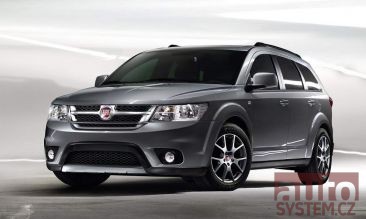

Tak to asi si přehlíd v nabídce fiatu Freemonta nebo to není kombi. No ikdyž to má z fiata akorát ten znakJapa píše:Já si režim CITY ve spojení s elektrickým posilovačem řízení ve Fiatech nemůžu vynachválit a mám ho permanentně zapnutý v Pandě, v Grande Puntu od mamky a měl jsem ho zapnutý i ve Stilu.
