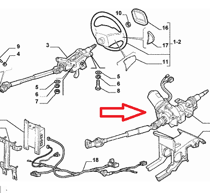

Moc Seicento neznám nebo spíš jen něco z doslechu a proto mně dnes překvapilo... Může mít Seicento posilovač???? Je to asi rok výroby 2002 nebo o dost mladší... Motor 1,1 MPI 2x airbag, el. okna, central, rádio... Na přístrojovce se rozsvítil červeně volant a nezhasl a volantem jde točit hodně ztuha... Pod kapotou sem nic nenašel krom motoru))) tak předpokládám že posilovač je elektrickej ale nikde sem nenašel tlačítko CITY... Kde přesně se ten posilovač nachází???

U Punta je na tyči volantu, vlevo v kabině, zhruba naproti spínací skříňce.

tu je obrazok

Seicenta maj posilovače u typů Sporting, což podle těch el. okýnek a airbagů máš asi Ty. Nemaj ale mód City.

no zjavne servo mas a nefunguje ti, kedze ti svieti cervena kontrolka volantu.
priznam sa, ze som netusil, ze aj seicenta uz mali elektricke servo....
Dualdrive - city rezim, maju ale len PUnta II a novsie modely.
v kazdom pripade zacni diagnostikou...nie vsak FES, tam je podpora len na airbag a tusim abs.

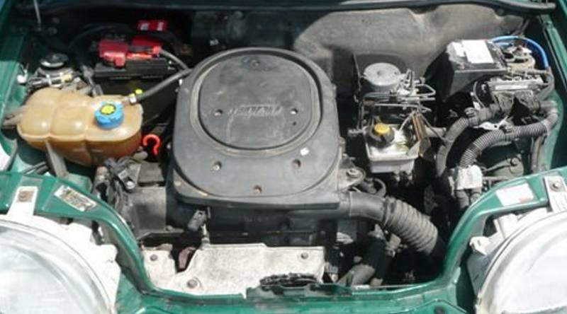

mám také dotaz ohledně posilovače řízení, dnes jsem si jel pro seicento a byl jsem připraven na to, že nebude mít posilovač. Když jsem si ale byl auto projet, překvapilo mě jak lehce jde točit volantem nejen za jízdy, když jsem zastavil tak i na místě šlo poměrně dobře točit, přesto že na autě jsou obuty pneumatiky 165/55. Při točení volantem na místě jde slyšet jakýsi zvuk motorku, je tedy možné, že by toto seicento mělo elektrický posilovač? Je to Fiat Seicento SX r.v. 11. 2001 s motorem 1.1 MPI - 187 A1.000 nemá tedy označení Sporting.
Obrázky co jsou tu dva, pokud by auto posilovač mělo, byl by to zřejmě ten obrázek, kde je přímo na řízení ten malý elektromotor?

Myslím že máš posilovač ale hydraulickej

No, to bych musel někde najít nádržku ne? já právě v motorovém prostoru žádnou nenašel. Nebo blbě hledám
- Motor 1.1 MPI
- motor.jpg (50.48 KiB) Zobrazeno 12362 x

Ano motorek je přímo na tyči řízení někde pod volantem nad nohama řidiče. Taky jsem kouknul do historickýho ceníku Seicenta a posilovač se dal objednat za příplatek i do variant S a SX, tak že tam posilovač můžeš mít.freez píše:Zdravím všechny,
Děkuji za odpověď.

Určitě ne, Seicenta měly jenom elektrický.peta.smolik píše:Myslím že máš posilovač ale hydraulickej

Tak pardon máš posilovač elektrický jen na těch prvních Seicentech byl ještě hydraulický

Jen tak pro srandu přispěju jelikož po škodovce 120 a favoritu mi žádnej posilovač nebude třeba jelikož jsem celej život řídil bez toho... Ale mám Seicento r.v. 2005 jinak vypadá stejne auto i motor jako má na fotkách a avataru freez, takové mám i já. Má to teda něco takovýho?

Pozdravujem, stači ked sa zohneš k pedalom a pozrieš poza plasty smerom hore k palubovke,
ak tam uvidiš posilovač ako je hore na obrazku označeny červenou šipkou tak ho tam maš
ak uvidiš od volantu smerom dole k podlahe len tyčku (na obrazku čislo 3) tak posilovač nemaš
