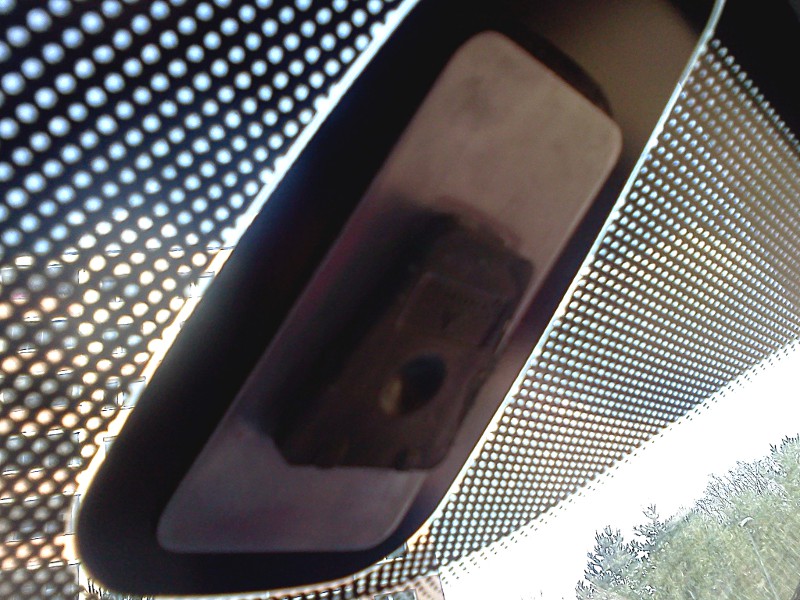

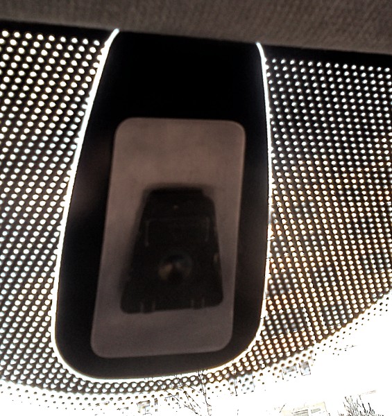

Ještě ilustrační foto. Je to z mobilu, takže kvalita o ničem, ale pro představu snad stačí.
- zrc2.jpg (152.54 KiB) Zobrazeno 16401 x
- zrc1.jpg (130.33 KiB) Zobrazeno 16401 x
