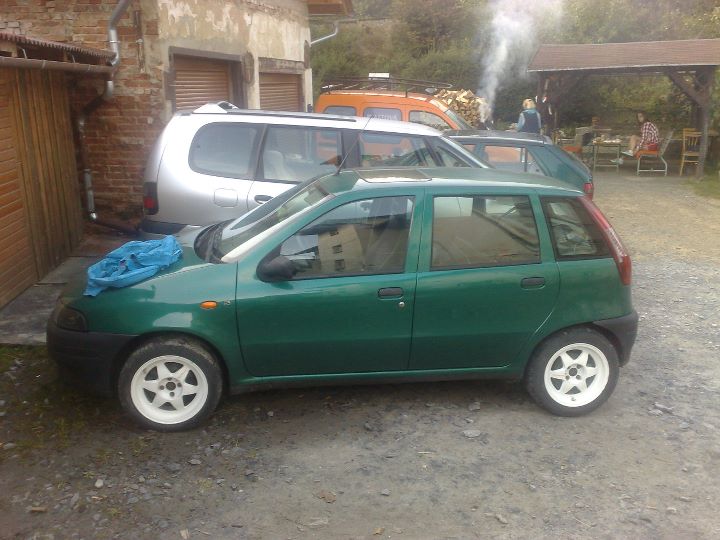

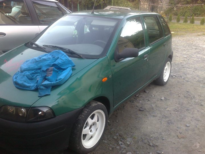

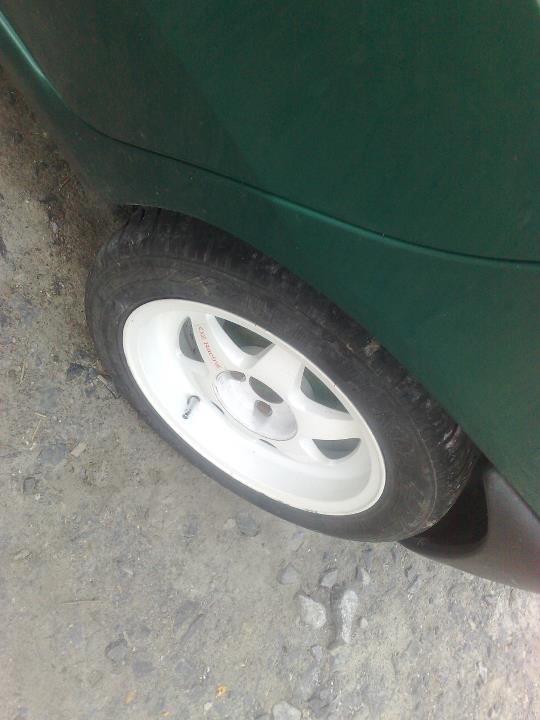

Kdyžtak sem hodil i foto ( doufam že uspěšně). ae to bylo jen rize testovací na sjetých pneu 195/50 r15 --- projet sem to byl cca na 2km a to je mala vzdalenost na zjistění čehokoliv.
