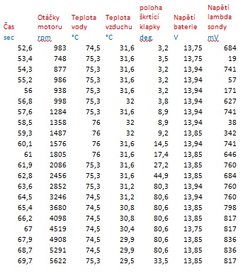

Punťas má najeto 175 tis. km a je pravidleně servisovaný. Svíčky mám NGK a mají najeto cca 8 tis. km, rozvody + vodní pumpa nové, vzduchový filtr nový, klapka čištěná již několikrát sprejem (na pohled čistá). Při napojení na Vag motor nevyhazuje žádnou chybu (viz. příloha). Nevím si rady už...cívky, lambda, klapka, kabely ke svíčkám??? Je toho moc...dík za rady!!! :!:

Máš pravdu - podobné problémy v nízkých otáčkách s motorem 1.2 16V tu má víc lidí.
Podle toho, že jsi sem dal ty načtené hodnoty - ty máš k dispozici kabel? ... to by bylo fajn, tak by se možná dalo někam dostat.
Já bych doporučil jako první věc načíst údaje z MAP senzoru (snímač tlaku v sání). A to při volnoběhu, při rozjezdu a při plným plynu.
Osobně nečekám, že by byl špatný, to se nestává - spíš by mohl ukázat na netěsnost v sání, nebo elektrické výpadky.
Použij na to Fiatecuscan místo VAGu, ten je přímo na Fiaty.
Pak následně mě napadá prohlédnout další věci - snímač klepání taky pomocí diagnostiky, jestli neomezuje předstih, když nemá. Pak třeba prohlédnout zpětné vedení par z nádrže, jestli ten ventil pracuje správně (když je otevřený pořád, tak obohacuje směs na volnoběh a to dělá problémy).

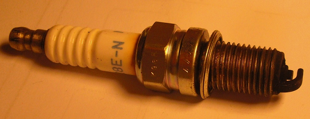

Jo jo mám kabel a fiat EcuScan mam taky :) Jinak jsem ještě vyměnil kabely ke svíčkám za nové, jelikož ty jedenáctileté už byly určitě taky jetý a dal jsem nové svíčky Brisk platin. Původní svíčky NGK které tam byly asi 7 tis. km, tak jsem vyndal neskutečně černý, očouzený a opálený :!: to jsem fakt ještě na žádným mým předchozím autě neviděl. Jinak chod motoru se výrazně zklidnil, jde tišeji a spotřeba šla rapidně dolů (cca litr nebo dva dolů), ale pořád to nemá vliv na udržení požadovaných otáček. Taky jsem vyčistil klapku a zresetoval ŘJ, tak třeba se to ještě srovná trochu, ale moc tomu nevěřím, protože už mám po resetu najeto cca 60 km a to by mělo postačit :wink: Jinak ten kabel mám chvilku takže se pokusím udělat to co mi radíš, snad se zadaří, pak dám vědět co a jak :) A díkes za rady :D

No ale ty svíčky to je divný - NGK jsou kvalitní svíčky a těch cca 7 tisících by měly být ok.
Byl to určitě správný typ pro tento motor?

svíčky od výrobce NGK jsou skutečně kvalitní, proto mě to dost překvapilo, třeba je chyba někde u mě v motoru, - viz. přiložená fotka očouzené svíčky. Pokud tam svíčky NGK byly dány pro správny typ vozidla nevím, jelikož jsou od původního majitele (kamaráda), který je kupoval nové kus za cca 300Kč z internetu a nevím jak bych zjistitl pokud tam skutečně patří :?

No tak jestli jsou to ty DCPR8E-N jak poslal OndraK, tak to byly správné - taky jde o to, jak s tím autem jezdíš - jestli pár km a motor je pak skoro pořád studený (pak by mohly být takle černé), pokud jezdíš delší vzdálenosti, tak by měly být hnědé a čisté.

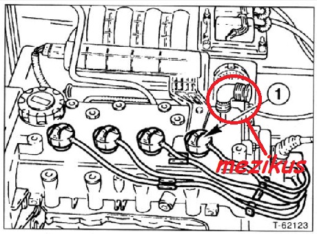

Ještě mě napadla jedna věc, mám totálně popraskanou a přetrženou hadičku (drží silou vůle elektrikářskou páskou) na odsávání motoru - viz. přiložený obrázek, která je napojena od horní části motoru na hadici mezi vzduchovým filtrem a klapkou a další tenká hadička ještě za klapkou. Dnes jsem ji byl objednat ve Fiatu za 213,-Kč. Tak třeba i to pomůže, jelikož mi automechanik říkal, že to může mít vliv na klidný volnoběh :D Tak uvidíme...a díky za rady chlapi :!:

Skoro bych si vsadil, že to bude tím. IMHO si přisává falešnej vzduch.

Ano pokud je špatná (popraskaná) hadička za klapkou, tak si bude tudy přisávat - tím pádem ŘJ dává víc paliva a svíčky jsou pak černé...
A samozřejmě to ovlivňuje ovládání plynu atd.

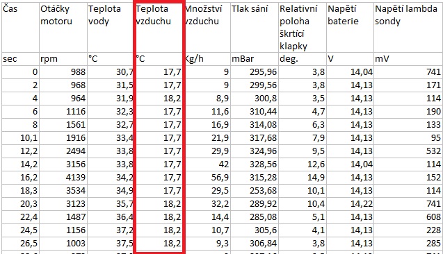

Tak jsem zde s dalším zjištěním. Dnes jsem zkusil opět Fiat EcuScan hned od zcela studeného motoru. Venku teplota 1,5°C a co mě fakt zarazilo, že mi čidlo teploty vzduchu ukazovalo nejprve 17 a poté 18°C. viz přiložený výpis. To je docela divný ne? Teplota vody ukazuje správně...že by to čidlo vzduchu bylo špatný?

šutr: já v těch datech vidím teplotu vody cca 30 st. a teplotu vzduchu cca 18 st., což je v pořádku - sání je vyhřívané, takže se v něm vzduch ohřeje.

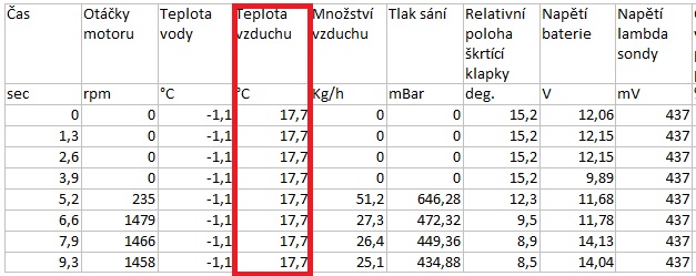

Ještě sem hodím jednu tabulku, sem si je spletl, tady je to dobře vidět. teplota vody -1,1°C a teplota nasávaného vzduchu je 17,7°C. Zaráží mě, že tyto hodnoty to ukazovalo po vymrznuté noci ještě před prvním startem, viz otáčky motoru. Start až v čase 5,2 s. To je divné ne?I kdyby sání bylo vyhřívané, tak by to mělo být znát na teplotě nejspíš až po nastartování motoru,ne? Jak je vůbec vyhřívané?
