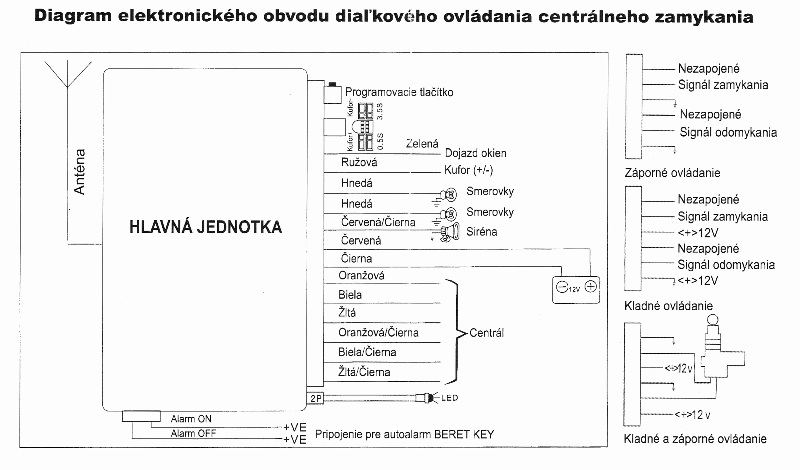

cafte,
Mam Punťo r.v. 2000 mk2a, a DO od firmy BERET 027 B-K001
neviete mi poradit ktoru schemu mam pouzit???
Punta maju kladne alebo zaporne zapojenia?
Neviete na ake farebnosti kablov (tie ktore vedu z dvery do stlpiku) to mam napojit?
Dikes za vsetky rady.
Majte sa

- schema.jpg (87.93 KiB) Zobrazeno 12814 x

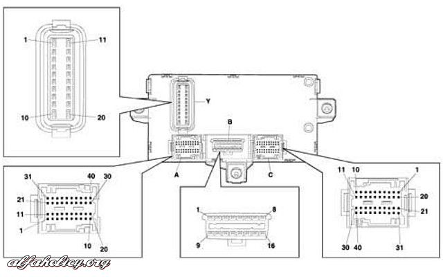

dneska som zapajal aj ja to blbe dialkove ovladanie ale po 4 hodinach vymrznutia pri aute a zistenia ze my nezablikali ani debilne smerovky som sa nato vykaslal nechapem ako niekto moze povedat ze je to lahke zapojit ked nikde ani v tej debilnej scheme centralneho zapojenia pre fiat neni ukazane ake su to kable ano je tam napisany taka a taka farba ale ked som dosiel k potencialnej koncovke zistil som ze su tam len dve farby vodicov zo styroch ktore boli nakreslene na scheme fiatu, dalsia rada tu padla ze prezvonit kable a ked zomkne alebo odomkne central poznacit si kable ale to je robota asi na pol dna kedze len sto kablov je okolo poistkovej skrinky jedine co som nasiel a zapojil je radiacu jednoku DO na plus a niekde som nasiel aj kostru aj to neviem ci dobre

Připojení DO k centrálu už jsem vyřešil a je vcelku jednoduché viz schema centrálu.
Uploaded with ImageShack.us
Stačí na straně řidiče v místě kde je konektor připojení dveří (D30) najít 3 slabé drátky:
- bílý/zelený (odemkne)
- světle modrý/fialový (zamkne)
- černý/růžový (kostra - pol baterie)
Spojením bílý/zelený + černý/růžový (odemkne) a spojením světle modrý/fialový + černý/růžový (zamkne) v návodu k DO je to označeno jako ovládání mínusovým impulsem.
Napájení DO trvalých 12V a kostru jsem napojil u spínací skříňky a celé umístil do prostoru pod výdechem topení viz foto:
Ovládání směrových světel nemám zatím vyřešeno.
S pozdravem Paf.

ja mam ale na schceme aj na riadiacej jednotko DO az tri a tri kable dva by maly byt na kostre jeden odomkne jeden zomkne a dva by mali ostat volne podla toho co som pochopil nie? a este jedna vec kde mam zapojit zapalovanie kedze zo zapalovania ide ako obvikle 10 kablov a kde mam zapojit vola sa to sekvencny vystup

Mam DO typ SE 541.
