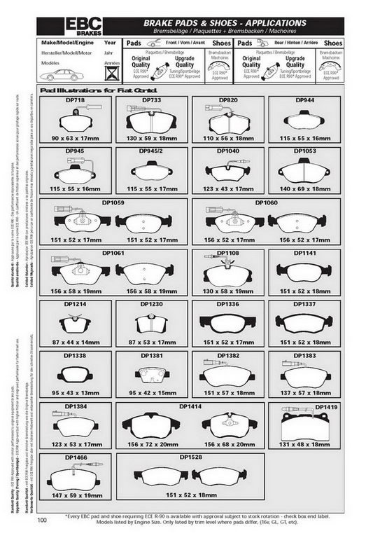

Příspěvek od Chevron »
Mas to presne v roce kdy se to menilo ty typy desticek u predku...takze proto v tom maj nekteri prodejci bordel...
prvni sou 99-01 ebc kod DP1337
a druhy sou 01-02 ebc kod DP1528
ale viz priloha sou ty desky uplne stejny rozmery i tvarem ale maj jine uchyceni na trmeny takze nejlepe desticky vydelat a porovnat ;)
Kdyby si chtel muzu ti pak nacenit kolik by staly desky od EBC zakladni i lepsi rady ;)
punto desky.jpg (152.98 KiB) Zobrazeno 4523 x
