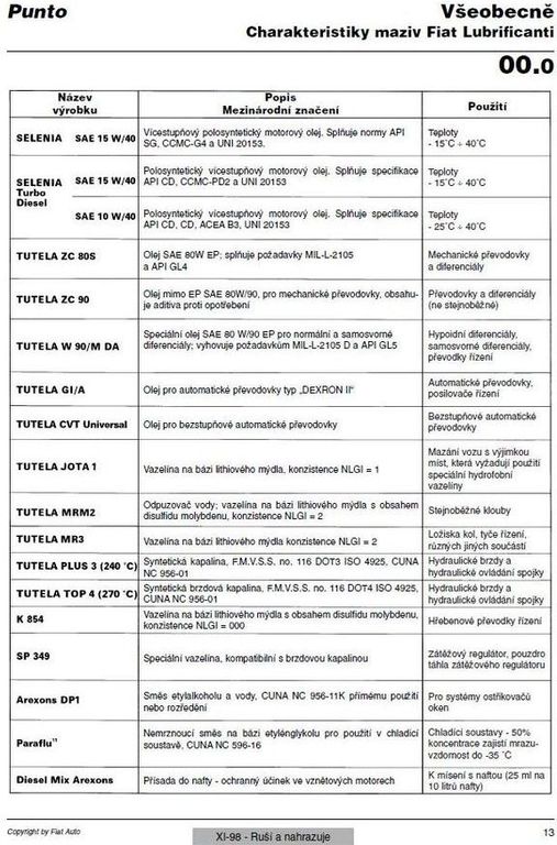

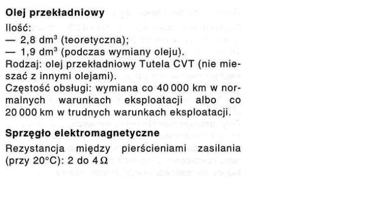

Děkuji za odpověď, asi toto "Tutela Car CVT NG" že? Nebo je nějaký stejně dobrý levnější? Kolik se toho do té převodovky asi tak vejde? J.
Re: Kontrolky Punto Selecta (r.v. 1997)
tady máš seznam maziv Fiat
a tady něco z polského manuálu :D

Příspěvek od janak »
liborko píše:
Děkuji za přehled.... J.
