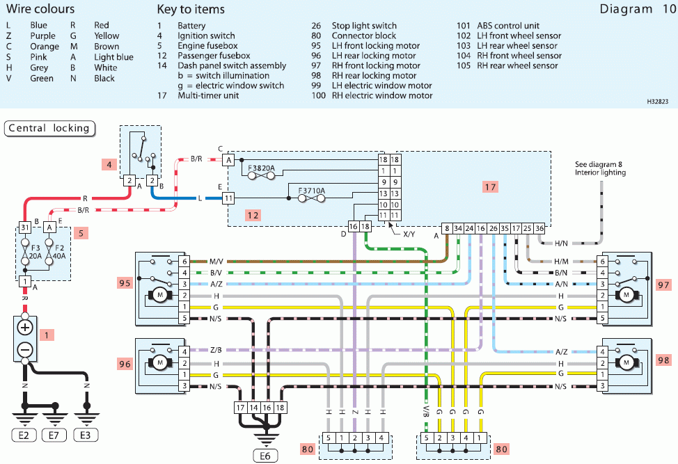

Zdravicko panove, mám prosbu. Chystam se na instalaci dalkoveho ovladace na punto rok 2001. Neporadil by mi někdo, který se dvou dratu jsou signalove pro odemceni a zamceni auta? Děkuji za rychle odpovědi..
Re: dálkové ovládání

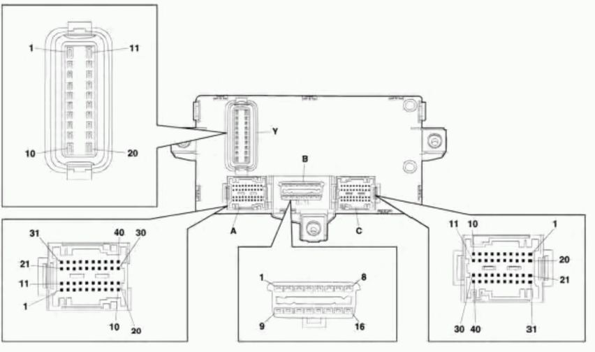

Nevím které dva dráty máš na mysli, u každých dveří je to jiné. Vzal bych jako nejvhodnější asi dveře řidiče(95) a tam by to měl být kabel vedoucí do svorky 8 svorkovnice "A" na řídicí jednotce(17).Jam3ss píše:Zdravicko panove, mám prosbu. Chystam se na instalaci dalkoveho ovladace na punto rok 2001. Neporadil by mi někdo, který se dvou dratu jsou signalove pro odemceni a zamceni auta? Děkuji za rychle odpovědi..
Anebo také by to mohl být kabel ke svorce 34 nebo 24. Už si přesně nevybavuji, jak jsem to zapojoval. Ale když už se v tom budeš vrtat, tak není nic snazšího než vyzkoušet, který je ten správný.
- central.gif (82.54 KiB) Zobrazeno 6989 x
do provozu: 9/2000 Italy
pravdepodobne to bude takto. mas tam negativne ovladanie centralneho zamykania. zamykanie by malo byt bielo/zeleny vodic pozicia 34 a bledomodry vodic pozicia 24 pre odomykanie v 40pinovom ciernom konektore v prednej casti poistkovej skrine. nezarucujem to ale...urob si skusacku so ziarovkou s nejakym malym vykonom....a ked pre istotu cez tu skusacku so ziarovkou napicnes tie kable ak by sa to malo zamknut, pripadne odomknut..
Nakonec je vše hotovo. Řídili jsme se podle tohoto schématu a použili výstupy 24 a 34 u konektoru A. Pro blinkry jsme odkryli lištu u řidičových dveří a použili tenký růžový drát, který nám stačil pro výstražné blinkry a divili jsme se, že stačil jeden výstup z řídící jednotky dal. centrálu, místo dvou drátů. Snad to někomu třeba v budoucnosti pomůže.
