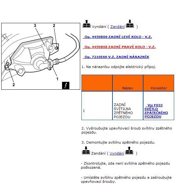

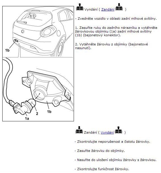

možno to je neaktuálne, ale odpoviem, pre vybratie spiatočkového svetlometu treba dať dolu nárazník, svetlo je zo zadu priskrutkované :wink: aj by som dal obrazok ale nechce ho zobrat, obrazky berie tak sa pokusim to sem hodiť, snad to niekomu pomôže :mrgreen: tu je ako sa dá vymenit cele svetlo a žiarovka
demontaž celeho svetla.jpg (72.5 KiB) Zobrazeno 3644 x
výmena žiarovkya.jpg (70.32 KiB) Zobrazeno 3644 x

Práve že furt aktuálne, zatial som sa nič nedozvedel, ale ako som sa obával si mi potvrdil čo som si myslel, na demontáž celého náraznika si netrúfam, tak to necham byť....
Každopádne díky.
