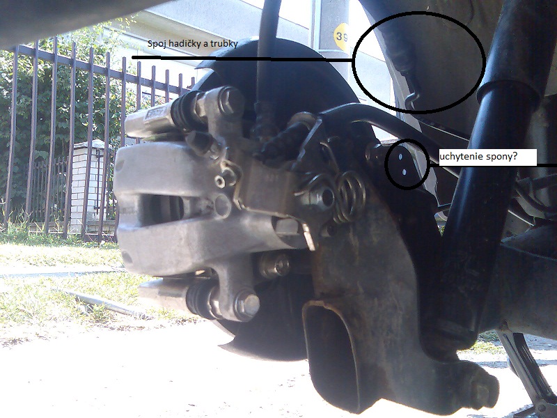

Zdravím. Nedávno som menil vzadu brzdy z HGT verzie. Pôvodne som mal medennú trubku napojenú priamo na valček bubnu, no po výmene za strmeň, z ktorého vedie gumová brzová hadička, som zistil, že trubku nemám kde uchytiť. Predpokladám, že na náprave HGT je nejaká spona-úchyt spoju hadičky a trubky. Pokúšal som sa hľadať tie úchyty cez Eper a aj na fotkách, no nič som nenašiel. Vlastne fotky zadných náprav by aj boli, no v slabom rozlíšení. Preto Vás, majiteľov HGT prosím o detailné fotky toho úchytu. Vopred ďakujem.

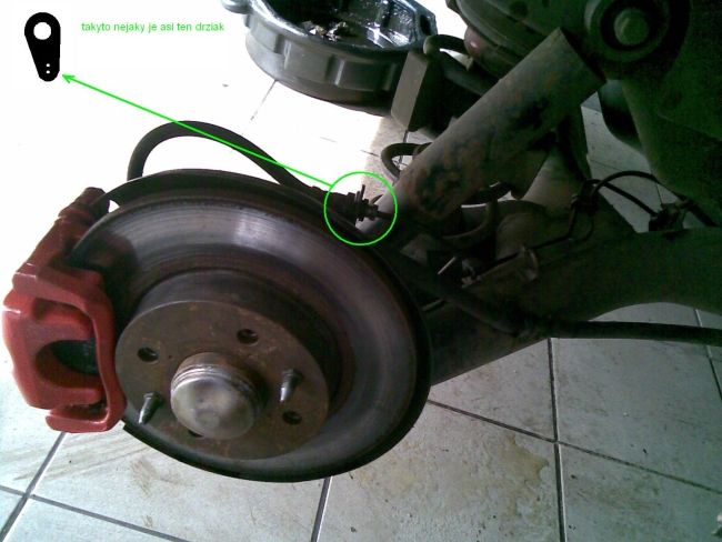

nasiel som nejaku fotku, aj ked nie je z tej "dobrej" strany

Veľmi Ti ďakujem. Idem pátrať Eper-e.

Tak Eper nepomohol. Keby ste niekto mali detailnejšie foto prosím. Inak mal si to už na náprave, alebo si to kúpil spolu s nápravou? A mimo témy: čo to máš v zadnej pružine?

na naprave som to nemal, poslal mi to chlapec spolu s vecami ked som od neho kupoval brzdy.
mimo temy: su to gumy, aby mi pri zatazeni zadku auta nesla pruzina uplne dolu

Nikde ten držiak neviem zohnať :cry: . Mohol by som použiť tvoj obrázok ako príklad v sekcii fóra- "Kúpim" ? Mimo témy- tie gumy sú home made alebo kúpené?

je to plech ve tvaru U a je tam přinýtovaný, na kovovém konci hadičky je drážka ve které je ten plech zasunutý a vlastně drží tu hadičkuhttp://katalog.mjauto.cz/foto.phtml?kod=FERFHY2017& na obrázku vpravo. v té hadici je dál zašroubovaný holendr kovových hadiček. pokud máš origo gum. hadičku tak ten plech v pohodě vyrobíš( tlouštka podle drážky, flexa, vrtačka, nýtovací kleště nebo šrobky a je)

obrazok mozes pouzit...
gumy sa daju kupit v katalogu Autostyle (tie moje boli za par korun z mototechny, povodne pre zigulak. ja som to kupil este na favorit, ale nedalo sa to pouzit a potom som ich po par rokoch nasiel v pivnici a dal na fiat...)
