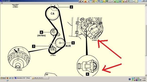

srs.tu mas obrazok rozvodov. neviem ako to tu na clube zobrazi. v prvom rade si nastav motor na rysky.kluku vacku a potom mrkni na ten snimac faze.cez to okienko uvidis na tom kovovom kruzku rysku.ta sa ti musi kryt z ryskou vygravirovanou na tom sklicku.pokial tomu tak neni,jednoducho povol 13tkou klucom ten srob ktory ten snimac drzi a pootoc s nim tak aby sa rysky prekryvali. pokial mas vsetky rysky spravne a vyblikalo ti chybu toho snimaca,tak skus zohnat,druhy jazdeny ale nech je funkcny.potom ho len prehod nastav na rysku a uvidis.
PS:nezabudaj ze kluka aj vacka musi sedet na ryskach.az potom steluj snimac.
daj vedet co a jak.
