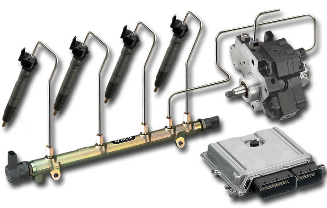

a čo vyrába tlak ti umelec, ak nevieš tak sa nevyjadruj, aj ked to je JTD či HDI čerpadlo ma,len sa nenazíva "strekovacie" ktore je napojene na rampu, odkial su vedene trubky do strekovačov ktore su ovladane elektrický, kto sa bude teraz smiat ja alebo ti :?: ak to blbne tak môže byť vadne čidlo tlaku na rampe :!: ak nie je tlak na nom nenaštaruješ, riadacia jednotka to nedovolí

Nono,jen se hned nečerti.Šlo mi právě jen o to,že to čerpadlo se nenazývá vstřikovací,ale vysokotlaké.
Jinak Tě můžu ujistit,že vím moc dobře jak funguje CR.Vstřiky i rampu už jsem z motoru (DCi) měl sundané,takže vím o co GO :wink:
