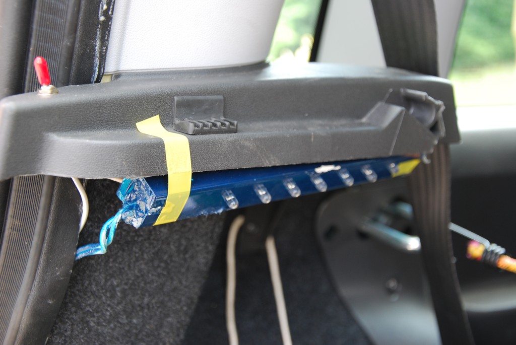

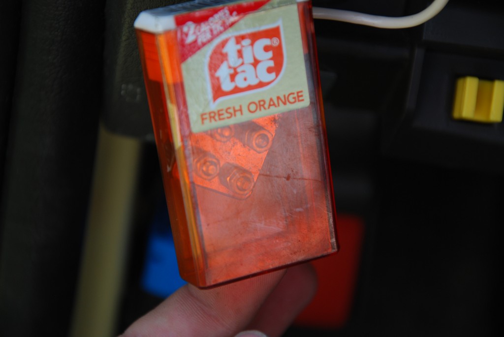

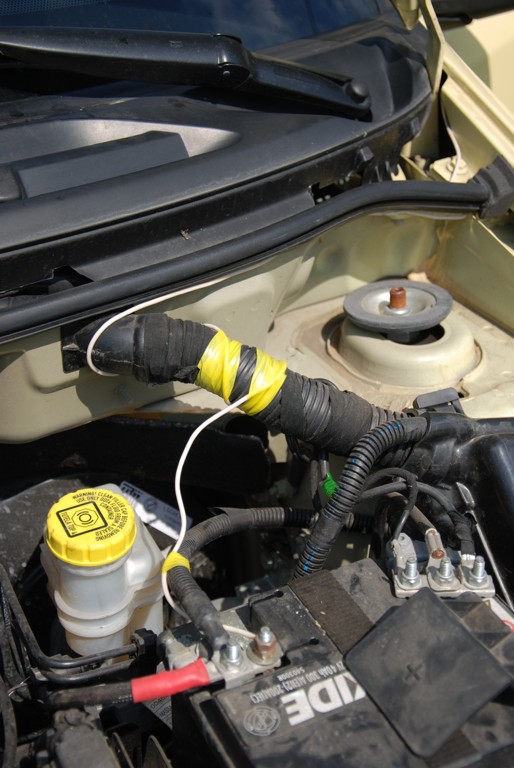

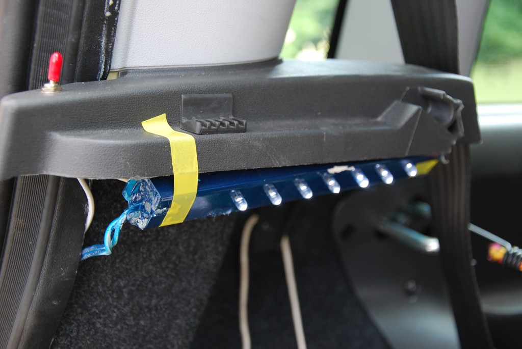

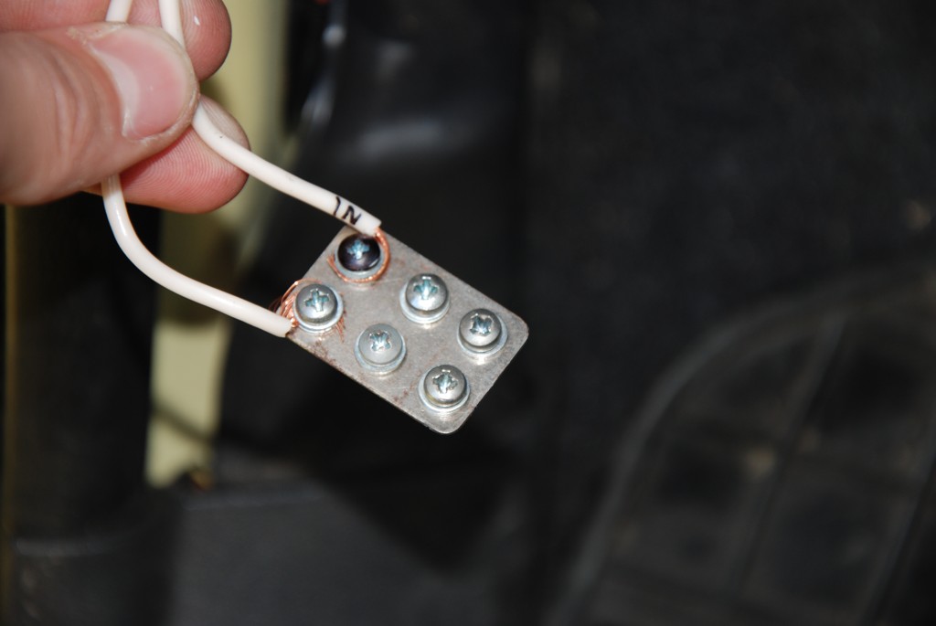

Ahoj. Slavnostně jsem namontoval osvětlení kufru... napájení + jsem netahal skrz průchodku pod čelním sklem, ale jakoby schovaný za blatníkem... V pojistkové skřínce jsem si udělal rozvodný blok z Merkuru a schoval do krabičky od Tic-Tac. + protažen až do kufru, namontovány světla (na každé straně jedno-výroba doma-hodně svítívé bílé ledky)+ páčkový vypínač. Ukostřeno u zámku kufru... VAROVÁNÍ-před povolením západky zámku doporučuji nejdřív obkreslit západku fixou, abyste ji nasadili stejně jak tam byla... já to naštěstí udělal
světla v kufru mam 3týdny, lepil jsem je silikonem a dneska ráno mi upadli, takže jsem je tam přišrouboval. Až budu mít čas, vyfotím to vnoci... A na závěr: veľmi ďakujem užívateľovi PmPolis (ať žije google překladač
)za rady a trpělivost s dotazy, kterými jsem ho otravoval...

- rozvod
- DSC_0049.JPG (62.38 KiB) Zobrazeno 8285 x
- zapojení u baterky
- DSC_0047.JPG (99.5 KiB) Zobrazeno 8285 x

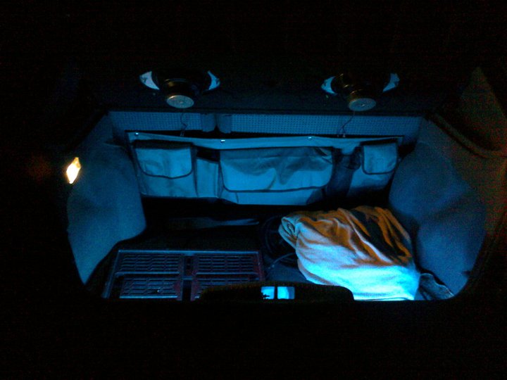

- rozsvíceno
- DSC_0053.JPG (116.78 KiB) Zobrazeno 8285 x
- zhasnuto
- DSC_0052.JPG (121.15 KiB) Zobrazeno 8285 x
- ukrytý rozvod, aby to nezkratovalo
- DSC_0050.JPG (72.18 KiB) Zobrazeno 8285 x

Nic ve zlém, ale tohle by mi do auta nesmělo.
Osobně než abych zvolil samovýrobu doma, bych se zkusil třeba kouknout sem a vybrat si hotový pásek. Dělají je rovnou s oboustanně lepící páskou, takže jsou rovnou připravené k instalaci. Stačí připojit napájení. Mám je v kuchyni v podhledu a jsou naprosto dokonalé.

Nechci urazit, ale že by to byla zrovna ukázková instalace si nemyslím. Je to takový "co dům dal" a mě se to nelíbí. Ani si nemyslím, že je to bezpečný, když by se ti prodřel ten bílý kabel na kosrtu, tak ti to vyhoří, protože tam chybí pojistka. Když se něco napojuje přímo na baterku, tak tam musí být pojistka (co nejbíže u + pólu baterie). Aby se kabely neprodřely, vedou se podél stávající instalace, stávajícími průchodkami a tak aby nebyly v kontaktu s ostrými hranami. K přichycení se používají plastové vázací pásky, obyčejnou izolačku moc nedoporučuju, většinou nevydrží tu teplotu a odlepuje se. Tohle by se dalo vyřešit elegantněji a připojit rovnou za pojistku vnitřního osvětlení a vyhnout se vedení od baterky.

Delal jsi to celkem slozite
nesly by ty ledky napojit obycejne na svetylko co mas v kufru? Stejne sem to udelal na ex Felicii (foto) kde jsem si do kufru pridelal modry led pasek a napajel klasicky na original svetlo co je v kufru a svitilo bez problemu, ledky e vzdy rozly kdyz sem otevrel kufr
a uprimne, vypada to strasne, ale na druhou stranu v noci to musi byt super a obdivuju tu praci co sis s tim dal

Při koukání na tvý výtvory se mi protočily bulvy 3x dokola ale vzpoměl jsem si sám na ty svoje když sem si podobně prasácky dělal osvětlení kufru na svým prvním žihadle Innocenti... A teď mi napiš jestli nebylo jednodušší koupit nalepovací ledku s mikrotužkou asi tak za 50kč a lepnout jí na zadní stranu opěradla???

No... taky se mi to už nelíbí, ale na opěradlo nic lepit nechci kvůli sklápění. Máte pravdu, je to na pohled ošklivý, ale aspoň že to svítí. Budu to muset upravit do nějaký hezčí podoby.
A už je upravená elektroinstalace. Je přidaná 5A pojistka u baterky a + kabel vede originál průchodkou od motoru do interiéru.

ono by to šlo nalepit jen na bok kufru a pro lepší viditelnost bys mohl mít dvě proti sobě a plus jednoduchej spínací senzor kterej to rozsvítí nebo naopak zhasne a ta celá sranda za 150kč
